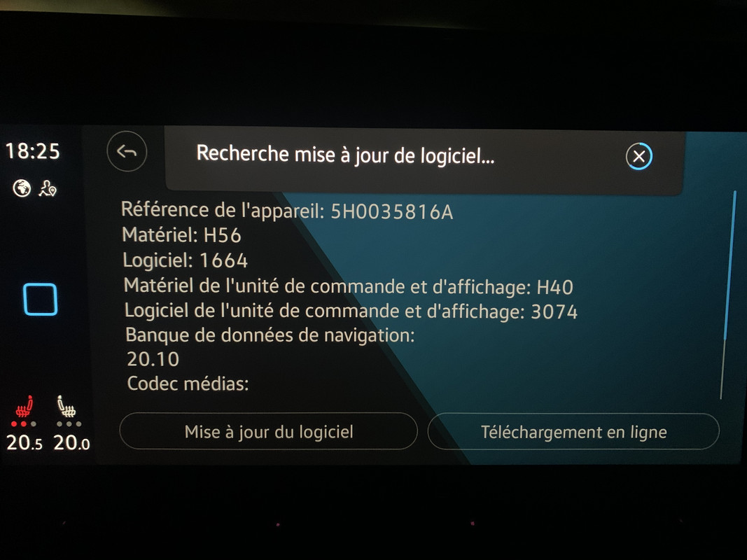

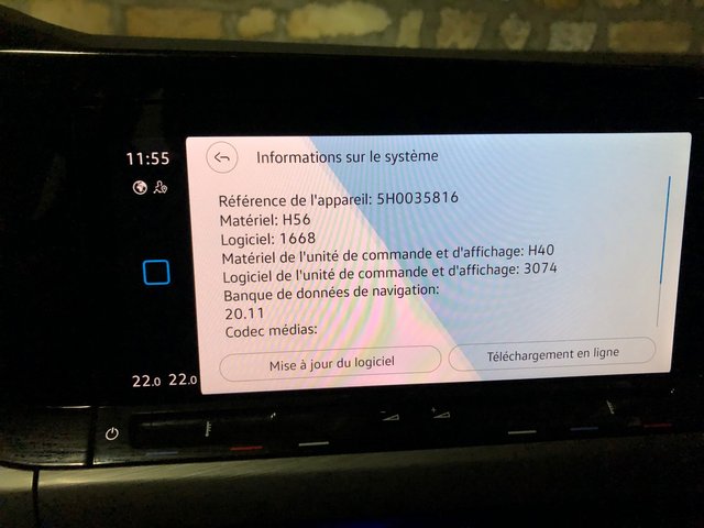

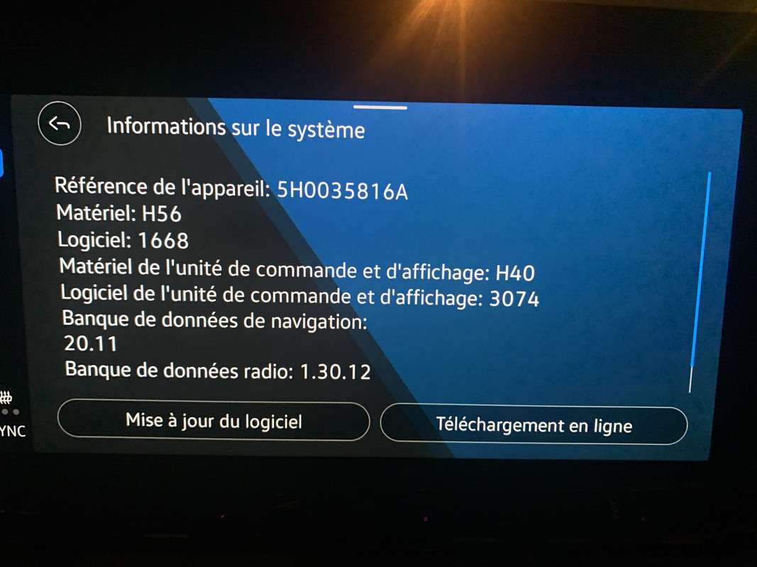

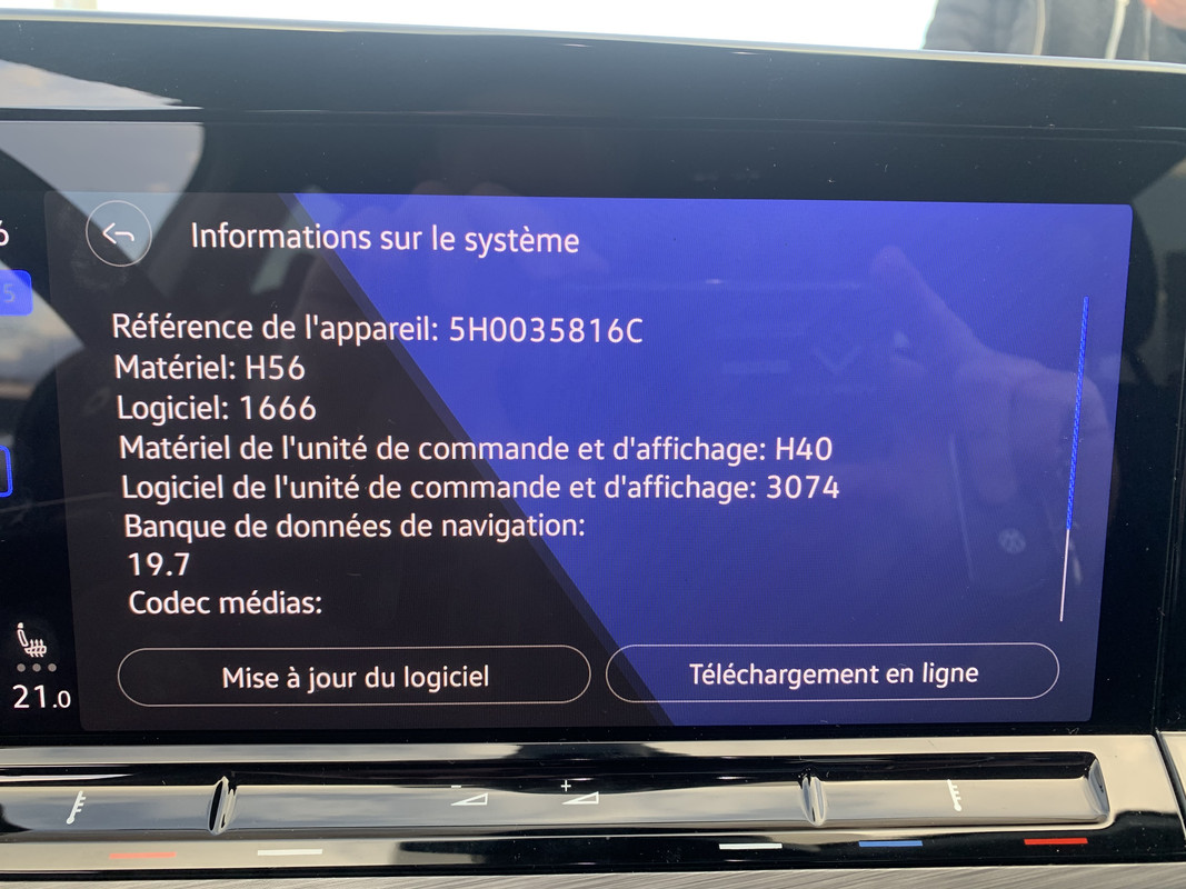

Alors suite de l’aventure.
Après changement du système multimédia, VW fait marche arrière et a retiré la dernière mise à jour système.
Donc je passe de la version 5H0035816À a la version C
Avant grosse mise à jour
Après grosse mise à jour
Et enfin après changement du système multimédia et marche arrière sévère sur les mise a jour 20.11 a 19.7
Et tout ça pour rien

@ALMY , quand tu dis tout ça pour rien, tu veux dire que les problèmes apparus après la mise à jour sont toujours là après le changement de module, ou que tous les pbs d'avant mise à jour sont toujours présents, ou encore que certains le sont encore et pas d'autres ?
- Messages : 3605
Oui le rappel comprend non seulement une mise à jour mais surtout un changement de boitier (et non une substitution du système multimédia par le même en fin de compte), ta concession t'a-t-elle renseigné à ce sujet ?
