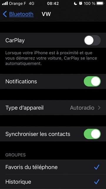

Pour revenir sur cette question c'est écrit noir sur blanc dans le manuel, avec un iPhone seule la connexion Carplay est possible, pas bluetooth

Re: Ardbeg - eHybrid 204
Heu, je ne crois pas, non...
En tout cas, mon iPhone se connecte en Bluetooth à ma Golf, sans activation de la fonction Carplay. C'est vérifié.
Merci à @Nounou74 et @Rujano Breizh d'apprécier mes photomontages.
Oui, c'est vrai que le bug de la sonnerie ne se déclenche pas en CarPlay, mais pourquoi se priver alors du logement téléphone avec la recharge inductive et l'amplification du signal d'antenne ?
Et le problème du ApplePay, c'est @juju74 qui l'a aussi. Ça vaudrait le coup d'ouvrir un fil dédié dans la section électronique/téléphone, non ?

C'est ce que dit le manuel, maintenant si on fait le contraire il ne faut pas se plaindre de bugs

Lors d'un dysfonctionnement de la fonction CarPlay sans fil j'ai également tenté de connecter juste la fonction téléphonique en Bluetooth et cela a fonctionné. D'ailleurs l'écran de la voiture propose trois options si je me souviens bien :
- CarPlay,
- Bluetooth,
- Mirror Link,
Même si ce dernier protocole est à proscrire...
Il est donc tout à fait possible de seulement connecter le téléphone en Bluetooth.
Mais la fonction CarPlay est revenue au bout de quelques minutes et j'y suis repassé. C'est sûr que c'est cette dernière qui est préférable.

@tirelipimpon C'est bien comme ça que ça fonctionne.
Le fait d'avoir le véhicule sous la main permet de vérifier ce que l'on comprend à la lecture du manuel utilisateur.
D'ailleurs, à propos de ce manuel, voici exactement ce qu'il y est écrit :
chapitre : "Conditions préalables d’utilisation d’Apple CarPlay"
paragraphe : "Particularités"
citation : "Les particularités suivantes s’appliquent lorsqu’une connexion Apple CarPlay est active :
- Les connexions Bluetooth entre l’iPhone et le système d’infodivertissement ne sont pas possibles.
- ...etc."
Donc lorsque la connexion CarPlay n'est pas active, rien n'interdit le simple mode Bluetooth avec l'iPhone.

Bien vu @Ardbeg dans ma précipitation je n'avais retenu que la phrase Il n’est pas possible d’établir de connexions Bluetooth® entre l’iPhone et le système d’infodivertissement, qui est effectivement précédée de la phrase Les particularités suivantes s’appliquent lorsqu’une connexion Apple CarPlay est active :
@Rujano Breizh Oui, la charge inductive n'étant pas un mode de transmission de données, c'est comme une prise USB limitée à la recharge (alors que d'autres prises USB permettent la charge et la transmission de données)

@seachange Pas de souci !
Puisque ça marchait pour moi, j'ai parcouru le manuel en me demandant à quel endroit tu avais pu lire cette incompatibilité.
Pour cela, la fonction recherche par mot-clé m'a été bien utile sur le manuel en ligne.
A ce propos, le manuel est aussi disponible dans l'Infotainment de la voiture. Mais c'est alors très lent et très laborieux !
Et oui, le Carplay n'est pas incompatible avec la charge inductive, lorsque l'on connecte le téléphone au Carplay en mode sans-fil (Bluetooth + Wifi) comme tu l'expliquais plus haut.
