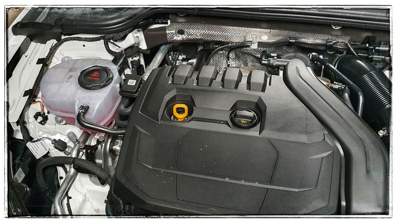

une vue d'ensemble du très moche moteur 1.0 110cv avec le positionnement (assez haut) à gauche de la dite rotule..
Je ferai une demande à titi concernant un cache haut moteur , comme on peut le trouver en aftermarket sur ali expr.ss ou autre pour les Mk7 TSi 1.2 et 1.4 .
J'ai vu un point d'accroche , ce sera une autre question.

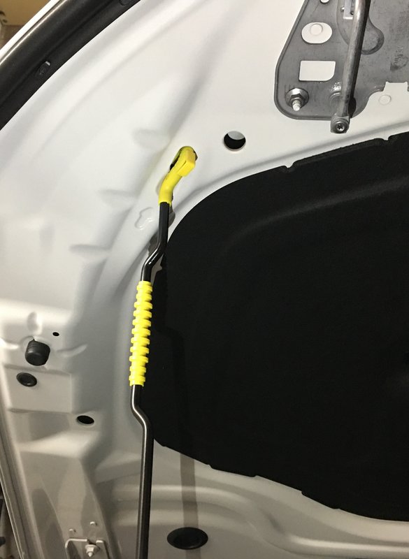

Fixation du vérin coté capot moteur sur Vw Golf 7:
Fixation vérin sur coté compartiment moteur sur Vw Golf 7:
ETKA Références Volkswagen des pièces nécessaire sur Vw Golf 7:
Site ETKA utilisé: https://ifinterface.com/prog/car/cp2/inprog.php
Sur la Golf8 cela se présente comment coté compartiment moteur ?
Et coté capot sur le même axe il y a un emplacement qui permettrait de fixer quelques chose ? (mais cela peut éventuellement être placé sous l'isolant du capot)
Si l'on examine l'éclaté , il suffirait de prendre la pièce N° 10 support de pivot sphérique et le vérin ?
Ce serait cool , on ferait avancer le smilblick , le monde entier remerciera le forum
Vue du crochet et à sa droite, le trou qui je suppose être passage le point d'accroche du pivot sphérique ?

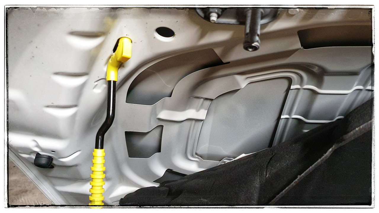

Bon, comme il faut tout faire soi-même... je suis descendu au garage... ben c'est pas gagné !!!
Coté compartiment moteur, comme les copains :
avec le détail ici :
mais là ou ça craint, c'est que comme ce n'est pas le même capot que la G7 (plus de rainures), et bien rien n'a l'air d'être prévu pour fixer la rotule... ... ou alors, le petit trou sur la droite ???
MC
MC

C'est çà
Moi , ce qui m’embêtes le plus , c'est l'attache du pivot sur le capot , il ne me semble pas avoir vu un quelconque filetage sur le trou (positionné à droite de l'emplacement du crochet).
Faudrait voir si le pivot s'emboite en force ou s'il y a un autre mode de fixation sur le capot et où ?

C'était pour voir ,s'il existait un cache haut moteur pour un 1.0 trois cylindres.
Ce serait sympa , si tu pouvais y jeter un œil.Je t'en remercie d'avance .
Quand je regarde ce moteur , j'ai l’impression d’être revenu dans les années 90 , visuellement pire que mon ancienne Golf Mk3 !
Oups , je pensais pouvoir avoir un lien direct, comme on peut l'avoir avec OEM BMW

Peut-être que les moteurs de base n'ont pas le cache... le mien en a un (voir photo, plus haut).

Non pas de cache , comme tu peux le voir sur ma photo.
Idem , mon ex 1.2 Tsi , n'avait de cache , mais pouvait en recevoir un .
Mais ce 1.0 e-TSI (le mien) n'a rien de comparable à l'ancien TSi 1.0 : les conduites d'arrivée d'air frais et de suralimentation sont implémentées différemment .
Je me demande même s'il y a assez de place pour un cache , vu comment s'est configuré la dedans

Mister Clean a écrit : ↑janvier 5, 2021, 1:43 pmBon, comme il faut tout faire soi-même... je suis descendu au garage... ben c'est pas gagné !!!
MC
Sur la 3eme photo de @Mister Clean qui ne s'affiche pas sur son post.
il me semble qu'il y a moyen de faire une adaptation, avec un petit bricolage sur le trou à droite de l'emplacement du crochet.

je vois mes trois photos, no problemo... Possible de passer un écrou derrière la tôle, à voir s'il y à de la place, mais je pense que ça doit passer.

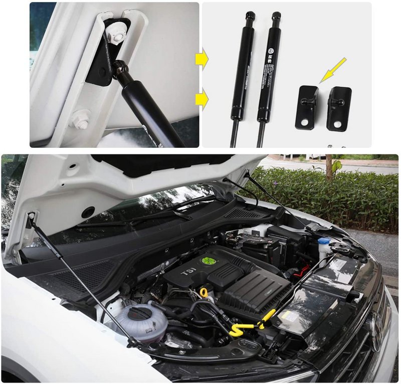

Les gars , j'ai trouvé ça !!
https://www.amazon.fr/LFOTPP-v%C3%A9rin ... ARTBQ7Q00G
Le T-Roc est une Golf surélévée ,
ici on voit mieux !
https://www.amazon.fr/RUIYA-Support-Amo ... F332PNZXKN
ici on voit mieux !
- Messages : 4382
Re: Les différences entre Golf 7 et Golf 8 dans les moindres détails
Ça va faire plaisir à mon collègue qui roule en T-Roc et qui peste contre la béquille, je lui donnerai cette information.

Après, il faudrait voir le prix du vérin et d'une rotule chez VW... parce que l’accroche coté capot sur le site Amazon, on voit bien, en revanche coté châssis ???
Ensuite, voir une fois le capot refermé, que le vérin ne vienne pas toucher une pièce moteur, et là, il faudrait comparer une photo d'une G7 capot ouvert, et d'une G8, pour voir si la disposition des organes moteur est la même !!!
MC
