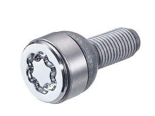

Pour ma part je plébiscite fortement le remplacement des écrous antivol d'origine très peu sécurisé (si c'est toujours pareil c'est 40 combinaisons et kit dépannage CC disponible sur le net), par des écrous MC Guard type SL avec la bague rotative (anti pincement). Le même type d'écrou est disponible chez EDV Factory, connu pour pour ses cales (élargisseurs de voies).
ceux-là ?
Dernière modification par titi73 le novembre 16, 2024, 8:22 pm, modifié 1 fois.
Re: écrous antivol : série/option/accessoire
oui, lien sur Amazon : Mc Gard SL

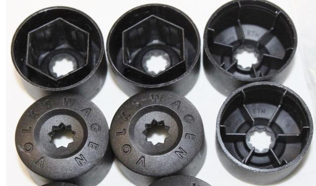

C'est pas possible de remettre les caches écrous de VW sur ces boulons, si ?
@k0rnmuz3 si tu as déjà des antivol d'origine, les caches de ceux-ci s'adaptent sur les Mc Guard, je fais ainsi, sinon il te faut soit découper le cache d'origine soit acheter 4 caches découpés.

Est-ce que la référence indiquée dans le lien correspond aux jantes de nos Golf ? Mc Gard 28.018 SL
ça correspond au profil pour MK7 avec jantes alu OEM.
Je pense que c'est idem pour la MK8, à vérifier sur le Configurateur MC Guard ;)
Les lettres SL, SU .. indiquent la finition : SL = bague rotative / SU = finition noire mais sans bague rotative.
Si les jantes ne sont pas OEM il faut faire attention à l'assise et prendre le bon profil.

Bonjour, je voulais savoir pour les écrou es écrou anti vol ,si les cache ecrou sont partout sur tout les écrou ?
Le cache écrou pour l'antivol est identique d'aspect extérieur mais différent dans la découpe intérieure afin de s'ajuster à la forme de l'écrou antivol.
Tu auras donc 16 (4 x 4) caches d'un modèle et 4 caches différents pour les 20 écrous de roues.
