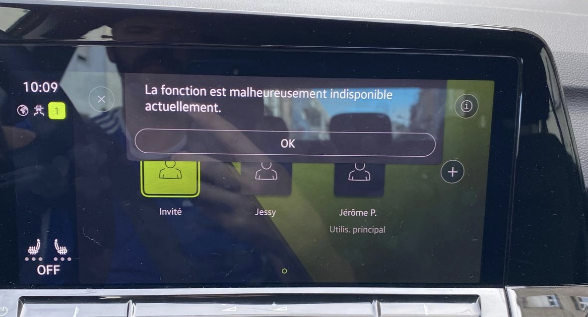

Savez vous s'il est possible de ne plus avoir ce message au démarrage?
Car je n'ais pas tjr le temps d'appuyer. Et du coup les favoris du gps disparaissent. Pire , ce sont ceux de l'ancien proprio, alors qu'il n'y a plus son compte dans le véhicule ??
Ou alors j'ai un bug...!
Ce n'est pas un bug
Supprime le profil de l'ancien utilisateur

Message par Urbanflo »
@seachange oui mais justement, dans l'onglet profil, je n'ais QUE le miens (ou invité). Du coup je ne compren pas quoi faire
J'appellerais le service VW connected pour qu'il supprime le profil de l'ancien utilisateur sur le serveur

Je viens de raccrocher avec le service Volkswagen Weconnect, et aucune autre adresse mail est associé au véhicule... Il me dit également que le message de démarrage est normal dans toutes les Volkswagen... Vous l'avez ou pas vous quand vous allumez le véhicule ?
Du coup je ne sais toujours pas pourquoi de temps à autre j'ai les adresses GPS de l'ancien propriétaire (en Allemagne) ainsi que quand la température est au-dessous de 14 degrés, systématiquement le volant et le siège se met en chauffe... À mon avis cela va rester un mystère longtemps car ni la concession ni le service téléphonique n'est capable de me répondre
Messages : 833
Le message "bienvenu XXX" est normal. Au démarrage j'ai toujours "Bienvenu [mon nom]". C'est lié au compte qui est chargé.
Le volant chauffant et les sièges en dessous d'un température c'est dans la molette cranté en haut à droite quand tu es dans la clim. Mais je crois de mémoire que tu fais parti de ceux pour qui c'est buggé car désactivé dans les paramètres mais ça le fait toujours :silent:

Il faut définir ton compte comme utilisateur principal, et ensuite tu pourras supprimer les autres profils.
Je l’ai eu d’Allemagne, et j’ai absolument aucune trace de l’ancien propriétaire car tout a été effacé quand je l’ai récupéré.
Le WeConnect fonctionne avec un compte valide et utilisateur principal c’est-à-dire que tu peux payer pour les services en renseignants tes coordonnées. Sinon ça ne fonctionne pas totalement
