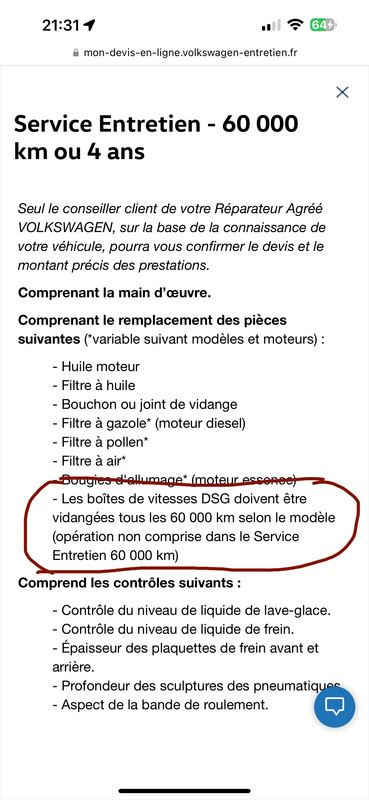

C’est une boite à embrayage humide (DQ380 si je me trompe pas)
Donc oui après 60.000km c’est ce qui est marqué sur le site VW

@legazier Tous les 120 000 kms en ce qui concerne la DQ380. D'ailleurs, sauf gamme PHEV qui concerve la DQ250, plus aucune DSG sur Golf neuve ne se vidange à 60 000 kms désormais.

Je comprends pas pq vw marque tout les 60.000 sur le site… en plus je rentre bien ma plaque d’immatriculation, donc c’est censé me dire que la boite ne se vidange pas chez moi non?

D’accord , j’ai pas l’asterix sur l’opération vidange dsg7, asterix qui justement signifie "variable selon les modèles ", enfin bref mal foutu leur site :Nul:
