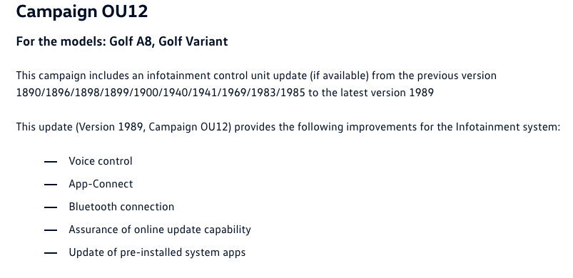

À ce jour, la version logicielle 1989 est la dernière disponible en mise à jour « Over-The-Air » (Campagne OU12).
Source : Software updates for combustion vehicles.
La version 1990 circule toutefois de façon officieuse. Il convient donc de patienter.

Pour en revenir à la dernière mise à jour logicielle 1989 (Campagne OU12), il est indiqué en remarque importante : « Si vous n'effectuez pas cette mise à jour, la fonctionnalité de mise à jour en ligne sera désactivée et ne pourra être rétablie que par un partenaire de service Volkswagen.»
Enfin, la version logicielle 1900 est installée de base sur les véhicules neufs.
Source : Software Update 1989
