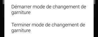

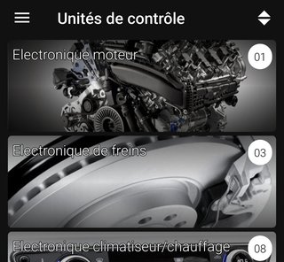

qui a un tuto pour changer des plaquettes de frein arrière Golf 8
j'ai un OBD11 pro
à vous lire
merci
Salut, tu peux t'aider du tutoriel disponible sur forumGolf7, la procédure sera similaire : Sur OBDeleven il faut utiliser les menus suivants dans l'unité de contrôle 3 :
Le démarrage de la procédure va faire rentrer les pistons, la fin de procédure les fera ressortir.
Ne pas oublier de mettre de la graisse cuivre sur les coulisseaux, tu peux aussi faire un diagnostic du frein de stationnement après la fin de procédure :
