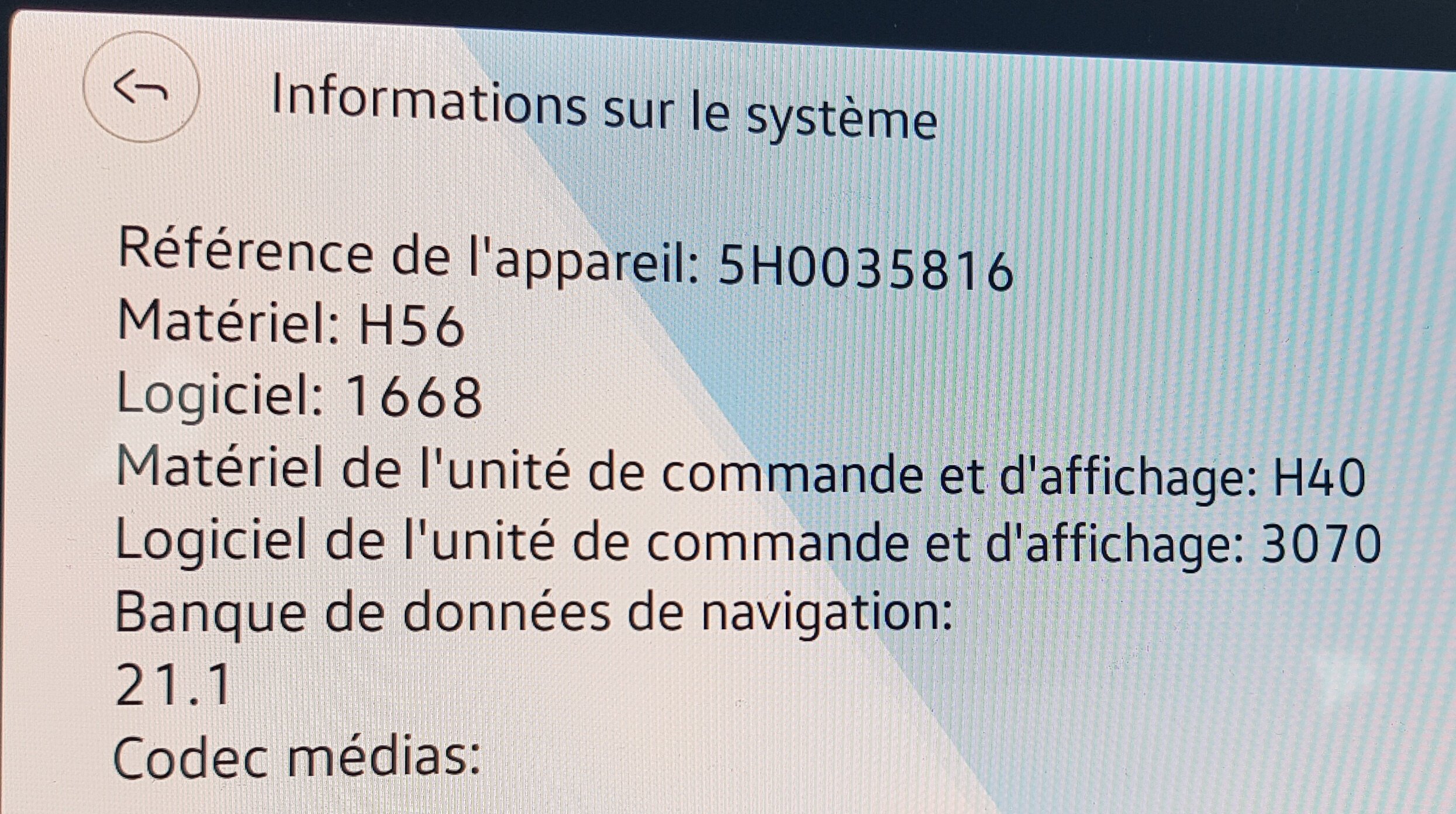

raspai
Messages : 116
Message par raspai »
dt99 a écrit : février 24, 2021, 6:22 pm
Hello
Tu as quoi comme version de multimédia maintenant ?
Celle là :
yourigt a écrit : février 24, 2021, 9:22 pm
Pas sur la G8 :NonNon:
Il m'avait semblé voir une astuce pour passer en mode Manuel depuis le sélecteur :scratch: que dit la notice précisément ?
