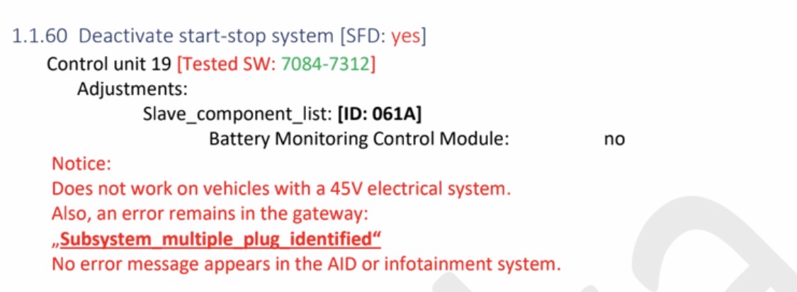

Salut, Savez vous si avec OBDeleven on peut desactiver le start&stop sur golf 8 de 2021? Je ne trouve pas de réponse claire à la question !

Salut @Tempo,
Il est possible de désactiver la fonction Start/Stop sur la Golf 8 avec OBDeleven, en suivant la procédure décrite dans la « Coding list » mentionnée dans mon précédent message (voir 1.1.60 Deactivate start-stop system).

Salut @duciduc j’avais deja lu le tuto pour le faisceau mais bon compliqué ! Pour le tuto pour desactiver avec obdeleven c’est compliqué aussi je comprends pas grand chose et ce qu’il faut faire exactement ! Je suis novice jamai utilisé obd11 encore je viens juste de le commander mais je commence deja à regretter car ca a l’aire compliqué je comprends pas trop quoi faire sur le tuto de l’image 🥵

Alors,
Nous avons tous été novices dans un domaine, mais avec de la patience et du temps, on peut tout faire.
Je t’explique sommairement ce qui est indiqué sur la capture d’écran :
En bleu : le titre de la fonction, qui peut être modifié après avoir préalablement retiré la protection SFD.
En noir : le codage sur OBDeleven : Unité de contrôle 19 > Ajustements > Liste des composants esclaves > Module de contrôle et de surveillance de batterie > changer la valeur en « non ».
En rouge : la fonction ne fonctionne pas sur les Golf hybrides équipées d’une batterie 45 volts. Pour les autres Golf, une erreur « Subsystem_multiple_plug_identified » persistera sur la passerelle, mais aucun message d’erreur ne s’affichera ni sur l’ordinateur de bord ni sur le Discover.
Concrètement, le plus compliqué, au tout début, est de comprendre comment désactiver le SFD. Une fois cette étape franchie, le reste est assez simple.
Amitiés

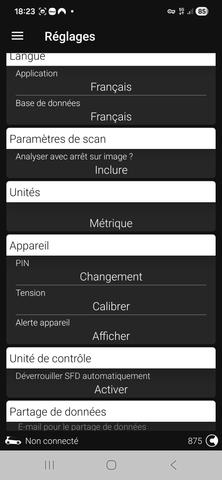

C'est dans les réglages, perso j'utilise l'application en français c'est plus facile pour moi 🤣.

Ok merci @titi73 je vois toi tu es sur androïd moi sur ios il y a deux applications Obdeleven je ne sais pas laquelle est la bonne!
Ah oui c'est exact, je ne connais pas la version IOS, au départ il n'y avait que la version Android, la version IOS est sortie bien plus tard et à sa sortie elle était moins complète, je ne sais pas ce qu'il en est aujourd'hui, je ne pourrai pas te dire que choisir mais la première me semble la bonne.

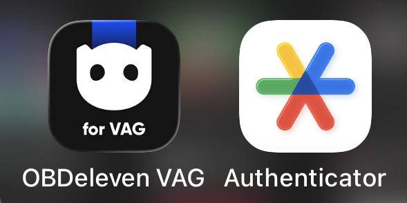

Concernant la première désactivation de la protection SFD, il te faudra télécharger sur iOS l’application Google Authenticator. La procédure initiale est décrite sur cette page : How to set up 2-step authentication (2FA) in your OBDeleven app?
Par la suite, le déverrouillage de la protection SFD s’effectuera automatiquement dans OBDeleven.
