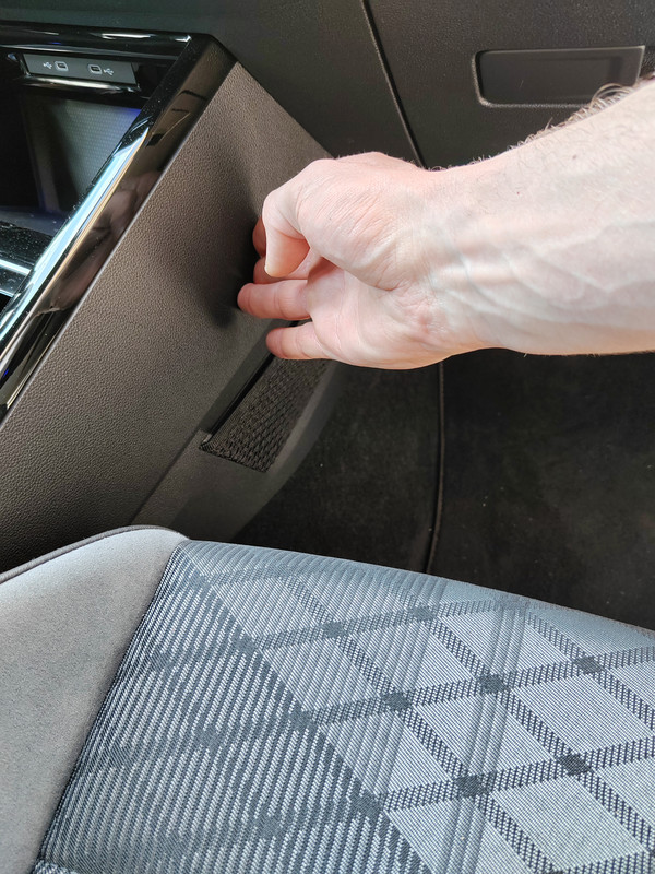

Ola,
Après avoir résolu les bruitages de la console centrale avec le cache derrière le siège passager, ces derniers masquaient les bruitages au niveau de la planche de bord.
En appuyant à cet endroit, le bruit disparait, si ca peut aider (photo) ;)
En ce qui concerne le léger bruit de la ceinture conducteur, j'ai ajusté l'attache plusieurs fois de haut en bas et c'est parti.
Beaucoup de personnes ne prêtent pas attention au bruit parasite et ou qui ne les entendent pas, malheureusement, je fais partie de ceux à qui ca gêne aussi :roll:

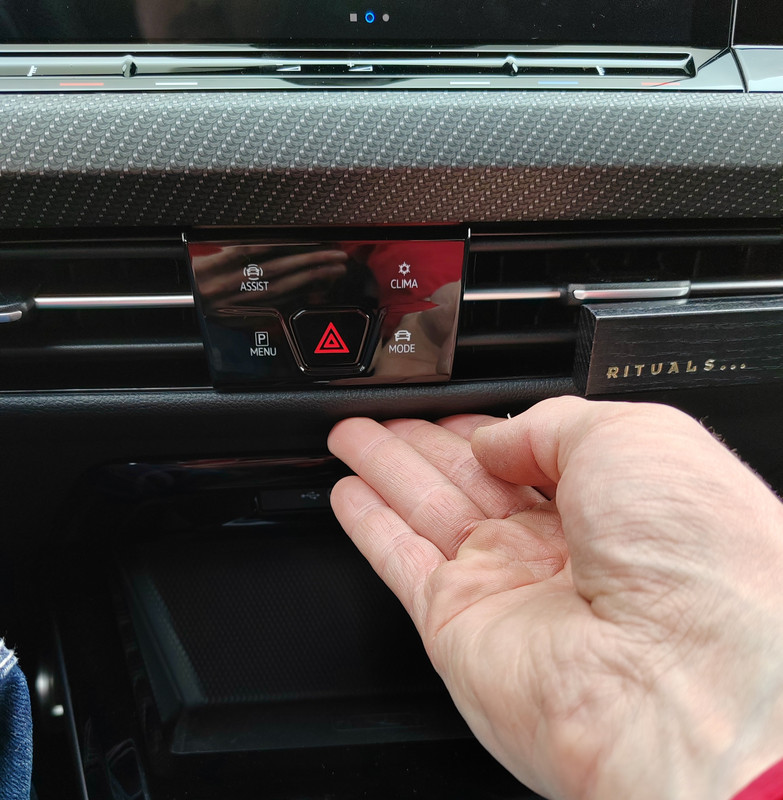

Finalement le bruit entre l'accoudoir et le bas de la planche de bord n'a pas disparu, avec la chaleur c'est réapparu donc j'ai remis le petit cache derrière le siège passager et je remarque quand le bruit se déclenche j'appuie ici pour le faire disparaître:
Bien entendu il revient direct des que j'enlève ma main, on sait passer sa main en dessous de se cache il est assez volatil... J'enquête pour trouver une solution..

Message par tahinez »
Interessant je vais aussi regarder cet endroit car la mienne fait du bruit pareil
