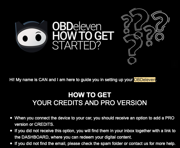

J’ai bien reçu mon OBDeleven j’ai pris le pack pro avec 100 credit mais comment faire pour avoir l’abonnement pro et les 100 credit actif? J’ai crée mon compte sur l’app mais aucun credit ni abonnement activé et je n’ai recu aucun mails code ou autre!

Lorsque vous connectez l'appareil à votre voiture, une option vous permettant d'ajouter une version PRO ou des CRÉDITS devrait s'afficher.
Si cette option ne s'affiche pas, vous les trouverez dans votre boîte de réception, accompagnées d'un lien vers le TABLEAU DE BORD, où vous pourrez récupérer votre contenu numérique.
Si vous ne trouvez pas l'e-mail, veuillez vérifier votre dossier de courrier indésirable ou nous contacter pour obtenir de l'aide.

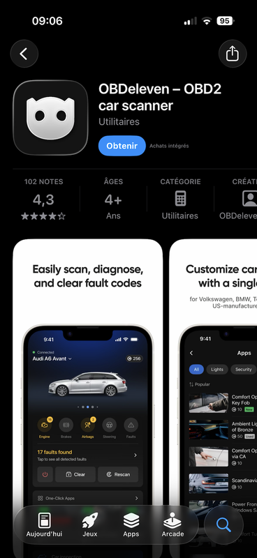

@Tempo il faut utiliser l'autre application OBDeleven (non VAG) pour vérifier le kilométrage d'un véhicule Volkswagen / Audi / BMW / Mini / Toyota / Skoka / Seat / Cupra / Lamborghini / Bentley / Lexus / Rolls-Royce.
Tempo
Messages : 236
Message par Tempo »

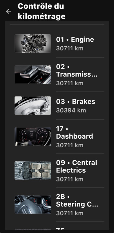

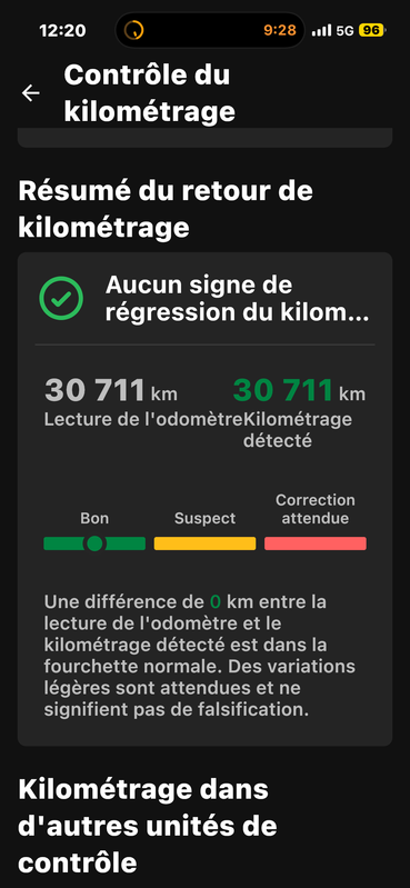

@duciduc je viens de télecharger l’application pour tester et lorsque j’effectue le test tout les km sont normaux donc je ne comprends pas d’où sortent les 88320km dans central electrics! 🤯
la il y a 30 711km partout sauf sur les freins 30394km Image

C'est une bonne nouvelle.
Aucune idée du défaut à 88.320 km. Peut-être un bug du logiciel OBDeleven VAG ?
