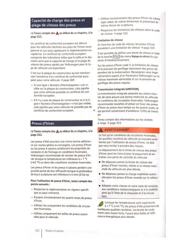

Re: Jantes et pneus HIVER
Message par TONTON-01 »
Regarder page 322 de votre notice. À pneus hiver …
La page 322 de la notice correspond aux avertissements de l'assistant de maintien de voie, donc c'est peut-être une autre page
J'ai aussi regardé pages 668 et suivantes concernant les pneus hiver, je ne vois pas d'autocollant à afficher sur le pare-brise, n'hésitez pas à mettre ici l'extrait du manuel que vous avez sur ce sujet
:coucou:, une notice étant disponible sur le forum, si vous vous basez sur celle-ci pour indiquer une page précise tout le monde parlera alors le même langage. 80 % du manuel sera identique quelque soit la motorisation, la finition ou les options.
Il n'y a pas de problème, il n'y a que des solutions :Top:

Messages : 261
Notice édition 11/2020
Dans avertissement: Ne dépassez… même si…
Pour la vitesse, bien sur, mais je parlais de l'étiquette de pare-brise, susévoquée
