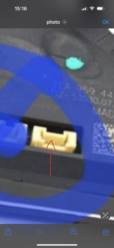

Le mecano m’a dit qu’en enlevant l’ancienne palette il a décollé la « platine » apparement sans faire exprès et du coup il l’a recollée il m’a dit ça viendrait peut être de la le probleme mais si ça venait vraiment de la la palette de droite marcherait au moins non?

Je viens de voir sur internet la reference que le mecano a envoyé, en fait faut racheter la paire tactile du volant alors qu’on a juste besoin de la petite prise blanche :pale:

c’est la petite connectique blanche qu’il a arraché au moment ou il enlevait la palette d’origine, il l’a recollée après c’est pas sur que le problème vient de la je vais déjà essayer la manipulation que volkswagen préconise et puis on verra bien après. De toute façon c’est jamais sans risque quand on veut modifier des trucs sur une voiture

En fait je sais pas exactement ce qu’il y a eu, je crois pas que ça soit le fil c’est vraiment la petite partie blanche dans la connectique, si la manip de desactiver le tiptronic ne fonctionne pas ça voudra dire que le problème vient de la

Tu te doutes bien que cette petite "prise", "fiche", "connectique", appel ça comme tu veux, est soudée à quelque chose. En l'arrachant (je reprend tes propos), il est pas impossible que les soudures sur lesquelles reposent cette connectique aient été arrachées.
Cette prise n'est pas juste posée ou collée là, les petites broches qu'elle contient pour faire contact avec l'autre bout de fil sont soudées au circuit imprimé qui se trouve en dessous. En arrachant le bout de plastique qui sert de prise, il est tout à fait possible qu'il ait détérioré des soudures ou d'autres éléments.
Rien d'affirmatif dans tout ça, mais sans avoir vu ce qui s'est passé et sans pouvoir voir le véhicule en l'état, difficile d'en dire plus.
PS: et en tout état de cause, vu qu'il y a eu ce "petit incident" et que dans la foulée la palette au volant présente un défaut et nécessite le changement de cette platine, difficile de nier qu'il peut y avoir une corrélation entre l'arrachage et la panne :tantpis
