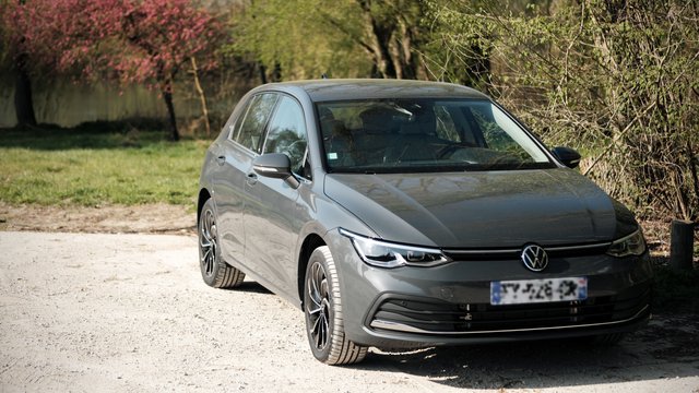

Une photo, avant que le ciel ne se couvre.
Messages : 219
Re: Ardbeg - eHybrid 204
Message par Rujano Breizh »
Au top :jaime: !
Ardbeg
Messages : 315
Localisation : Ile-de-France
Voiture : eHybrid
Message par Ardbeg »
Merci !
On verra si le gris n'est pas trop salissant...
