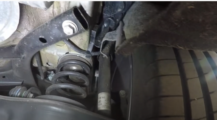

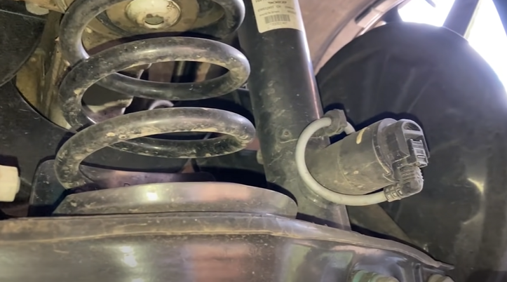

Re: Amortissement piloté DCC
Bonjour quelqu'un pourrais me dire avec ces deux photos si c bien la différence entre l'option DCC et NON DCC ?
Cordialement
Cordialement
Dernière modification par titi73 le septembre 19, 2021, 11:02 am, modifié 1 fois.
Raison : mise en page photo
- Papy 64
- Messages : 810
- Localisation : Pays Basque
J'avoue franchement n'avoir jamais regardé ma Golf sous cet angle là

pas sur que le DCC en confort compense autant que sur une finition life/style, étant donné que la rline est raffermit niveau suspensions
Golf 8 R-line eTSI 1.5 150CV
conclusion: châssis plus rigide et dcc plus ferme si je comprends bien?
