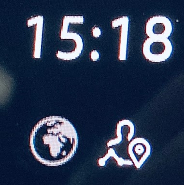

Aujourd'hui impossible d'établir un mode "En ligne" (Planète blanche) celle-ci reste "Hors ligne" (Planète grise) et du coup les données "We Connect" ne sont pas synchronisés. Problème au niveau du véhicule ou au niveau des services ?... Difficile à savoir...
Petite précision, je n'ai pas touché aux paramètres, soit :
- Recherche WI-FI = On
- Hotspot = On
- eSIM = Off
- Confidentialité = Partage de position

Re: Fonctionnement WIFI et Connectivité Internet
j ai eux ce probleme la pendant plus d une semaine,
j ai pris RDV au garrage, ils ont rien trouver dans la voiture,
j ai l impression que ca viens plus du service que de la voiture
( apres le garage et le CC connaisse pas la voiture donc je ne sais pas qui croire )
c est revenu tout seul un beau jour
mais tout les accers weconnect plus possible, plus d info trafic. asser handicapant
Hello,
Je viens de retrouver le mode "en ligne" en soirée... Et par la même occasion j'ai eu une réponse du service client VW Digital. J'ai quand même répondu que j'attendais une explication éventuelle s'il savait d'où cela pouvait provenir
@Crono : Je n'ai pas perdu quoique se soit dans "We Connect" tout va bien.
