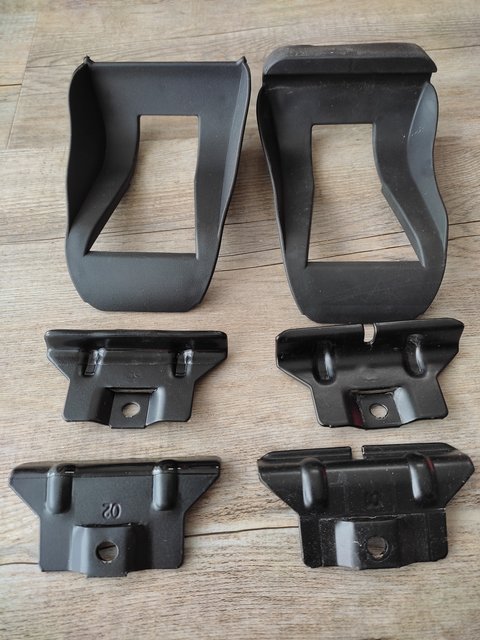

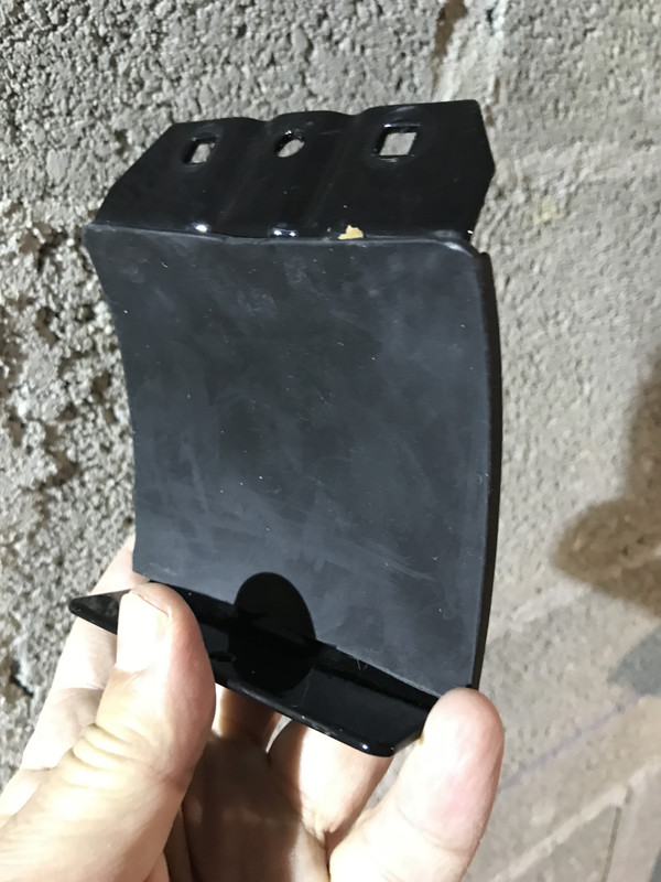

J'ai des barres de toit Montblanc activa + 1250 que je posais sur mon x-trail (avec barres longitudinales).
Je suis passé chez Feu V... pour vérifier la faisabilité avec ma SW. Ils m'ont propose un kit d'adaptation activa + 06 qui comprend 1 pièce caoutchouc et 1 pièce métallique pour chaque côté des barres (soit 4 de chaque).
Les barres longitudinales ont un rebord et ma question est de savoir si les barres de toit doivent se positionner au niveau du rebord ou englober la totalité de la barre ?
A gauche le kit, à droite ce qui était monté sur les barres de toit
La barre positionnée sous la gorge.

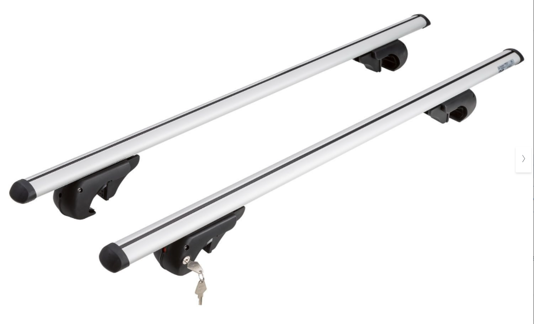

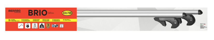

Pour ceux qui pourraient hésiter, j'ai acheté les barres de toit pour ma Golf 8 SW chez LIDL - MENABO Brio 120 cm
J'ai pris le risque et au cas où, je me faisais rembourser....et bien elles vont parfaitement bien !!!
En alu, facile au montage et ferme avec une clé, pour un montant de 37 € env.
Poids de charge maxi 90 kg

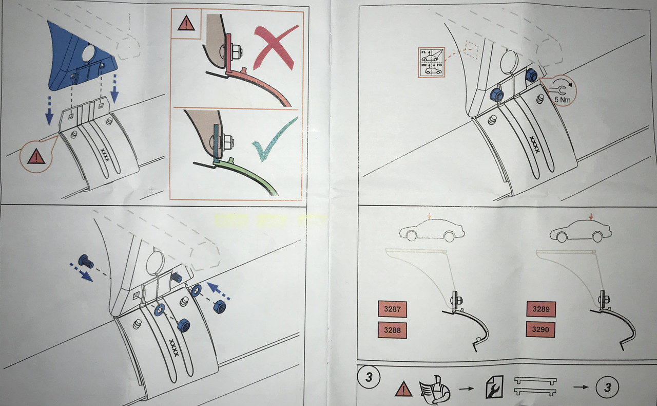

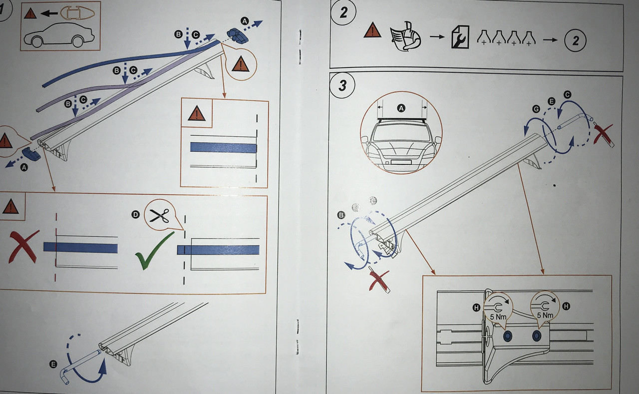

Quelques images de la notice des barres CRUZ notamment la fixation par 8 vis un peu fastidieuse.
