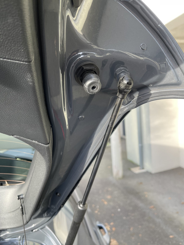

J’ai donc enlever la garniture du hayon pensant qu’il y avait un élément mal calé. Rien.
Au final je m’aperçois que ce bruit semble provenir de la caméra. Quand je sors de chez moi après marche arrière donc camera sortie sur route abîmée pas de bruit. Par contre après quelques mètres quand la camera se replie un bruit de pièces qui bouge.

Enfin résolu. Tout simple. De chaque côté du hayon il y a 2 petites molettes avec pas de vis. En dévissant un peu plus de bruits. Rien à voir avec caméra de recul mais bruit du hayon. Pense que l’ajustement defermeture du hayon devait être régler.
