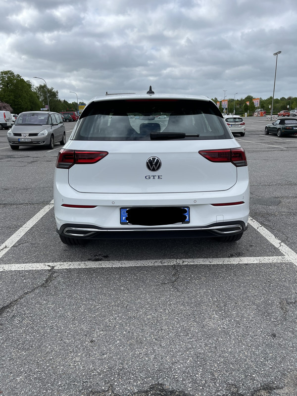

Sa y est les amis, grâce a l’aide de nounou74 j’ai pu avoir la référence et j’ai trouvé des feux d’occasion dans une casse. Plus qu’à monter, j’attend le retour du gars qui fait le codage.

@Vicho69 du coup tu peux à ton tour aider ton prochain et indiquer les références des blocs feux que tu as trouvé.
Re: Feux arrière LED avec clignotants défilants
@Vicho69 merci, ça correspond aux blocs extérieurs droit 5H0945308 et gauche 5H0945307, mais logiquement tu as bien pris les ensembles blocs extérieurs et intérieurs, à priori les intérieurs sont référencés 5H0945208 droit et 5H0945207 gauche, tu peux confirmer ?
