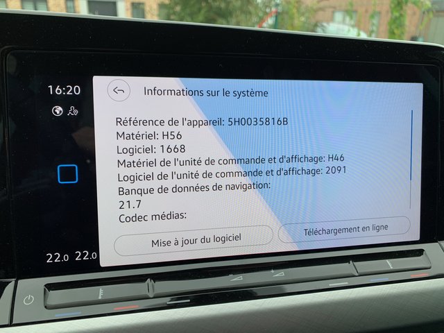

Voici mes infos de version :
Golf 8 Variant 1.0 eTSI
JackBRGS
Messages : 56
Re: Stefvanholl - Golf 8 Variant 1.0 eTSI DSG
Message par JackBRGS »
Visiblement tu as une mise à jour en cours, vu ce qui est écrit en bas de ton image... :D

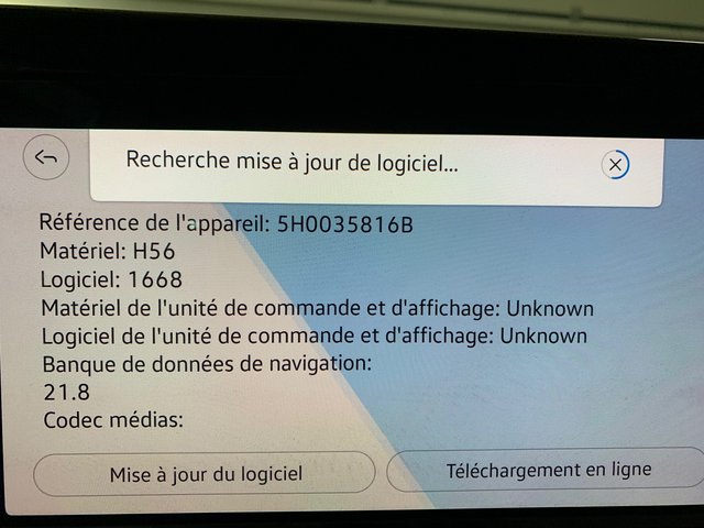

Oooh que non.
Cela donne ça quand je clique dessus et cela reste dessus ...
Et encore un bug, je n'ai parfois pas l'info de version du matériel et logiciel.
@JackBRGS le défaut de fonctionnement Front Assist n'est pas forcément un bug, ça peut tout à fait être du à des limitations physiques, énumérées dans le manuel
Concernant les maj, elles ne sont pas déployées au même rythme selon les références de matériel, qui sont multiples, selon la configuration et/ou la période de production
