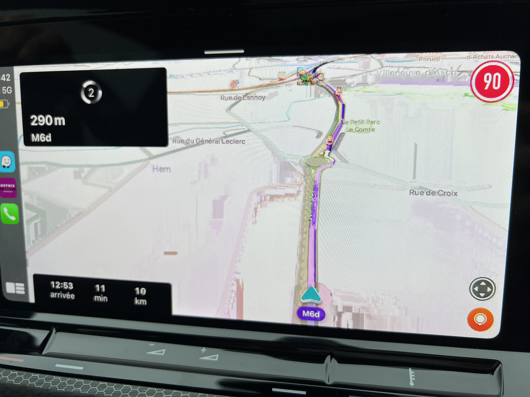

:coucou: Bonsoir les golfistes,je voulais savoir si quelqu’un qui utilise Waze sur le système multimédia de la golf via iPhone avait des problèmes au niveau de l’écran qui devient degueulasse en résolution et du coup je fais un balaye de l’écran et quand je reviens sur ma carte tout redevient normal durant 5mins et après ça recommence et c’est saoulant,une suggestion :?:
Image voilà un aperçu de ce que j’ai et parfois c’est pire que ça

J'ai eu ça 2 fois, sur discover media, après plus de 5 heures de route d'affilée
Le discover pro ayant un processeur un peu plus puissant que le discover media, on ne peut donc pas mettre ce bug sur le compte d'une limitation matérielle du discover media, ce qui était mon hypothèse, mais plus simplement un bug de développement dans toute sa splendeur et sa médiocrité - bon après ça m'est arrivé 2 fois, j'espère que ça ne t'arrive pas souvent

:Nul: Malheureusement ça m’arrive en permanence quand j’utilise Waze,je pense que j’ai devoir aller voir chez le cc pour voir si il y a quelque chose à faire pour régler ce problème
Re: Problème qualité d'affichage Waze sur écran Discover
J'imagine que ton iOs est à jour ? (15.3.1) te reste-t-il au moins 20% d'espace de stockage libre ?
Supprime Waze sur ton iPhone et surtout y compris avec les "Documents et données" d'utilisation, redémarre l'iPhone, télécharge à nouveau Waze et regarde

:coucou: seachange oui j’ai mon iOS qui est à jour iOS 15.1.3 et il me reste 80% de stockage,bon je vais suivre ton avis et je vais essayer ça et je te dirai si ça fonctionne,merci en tout cas :welcom:

Je reviens sur mon problème d'affichage de waze sur mon écran Discover,bon j'ai suivi les conseils de seachange en désinstallant waze de mon iPhone et supprimant documents et données,et bien roulement de tambour, ça deconne toujours surtout en plein écran et avec la flèche qui a du retard sur ma position :Nul: mais j'ai remarqué l'image déconnait moins en écran partagé :scratch: ,bon en tout cas je vais essayer de me dégager du temps pour aller faire un tour chez mon cc :arrow: , affaire à suivre...

je vais même essayer de savoir si vw prévoit une mise à jour majeur avec un nouveau logiciel voir même un changement de matériel pour que celui ci soit plus réactif car on voit bien que sa rame quand même :Nul:
Il y a forcément un comportement ou une action qui déclenche cet affichage, ça ne tombe pas du ciel, sinon on l'aurait tous et tout le temps - reste à imaginer les différentes hypothèses et les mettre à l'épreuve :)
On peut penser encore à la chauffe de ton iphone, as-tu une coque en cuir, en silicone, laisses-tu en permanence l'iphone en charge/induction, dans "état de la batterie" tu es à quel pourcentage ?

J'ai exactement le même problème avec le Discover Pro.
J'ai tout essayé : Supprimer Waze, réinitialisé l'iPhone 13 pro, rien n'y fait. J'en ai parlé a mon CC il doit me tenir au courant avec VW France autant dire que j'y crois pas.....
Le problème survient également avec PLAN mais pas google MAPS pour ma part.... Avec ou sans fil. Avec ou sans étui. Pleine recharge ou à moitié vide.
SI tu as un retour de ton CC je suis preneur parce que c'est vraiment cassé pied....mais je crois bien le pire c'est la latence entre le GPS et la route... qui survient après 2 minutes de route.

Plan géré par Apple pose problème et TomTom géré par TomTom pose également problème au bout de quelques minutes donc je pense qu'il s'agit bien d'un problème matériel ou software lié au partage d'écran...Sans parlé un écran noir avec la fonction partage écran par exemple.

Bon ben voilà j'ai plus faire un saut chez mon cc cette après midi,j'ai vu le chef d'atelier pour lui parlé du problème,il a juste réinitialisé le discover pro avec un appui long sur power,et apparemment c'est rentré dans l'ordre,sur le retour ça a fonctionné correctement,à voir si ça dur et je lui ai demandé si il y avait des mises à faire,il m'a dit que non,les seuls soucis qu'il a eut sur certaines golf c'était la mise à jour du SOS ainsi que les écrans qui s’éteignaient :idea: ,je lui ai parlé du sujet duquel ou l'on parle qu'en Allemagne il rappelle les véhicules pour les mettre à jours aussi bien matériel que mise à jour mais pour la France il y a rien pour le moment et il m'a dit qu'il faut passer de temps en temps à la cc pour voir si il y a du changement car vw ne prévient ses clients que sur les éléments de sécurités et pour le reste c'est nada :scratch: en gros il faut se démerder :study:

Merci en tout cas pour cette piste, la bon vieux hard reset, dommage que certaines autos le nécessitent mais si ça fonctionne c'est le principal

J'ai essayé aussi de mon côté et c'est revenu... tu nous tiendras au courant ?

:coucou: mzerocool,le chef d’atelier m’a dit de faire le reset si ça revient car le discover média ou pro stock plein d’informations au fil du temps et comme le matériel est un peu juste pour tout gérer donc ça peut générer des bugs et lenteurs.Pour le moment tout fonctionne avec mon IPhone 13 pro.Voilà bonne journée :welcom:
