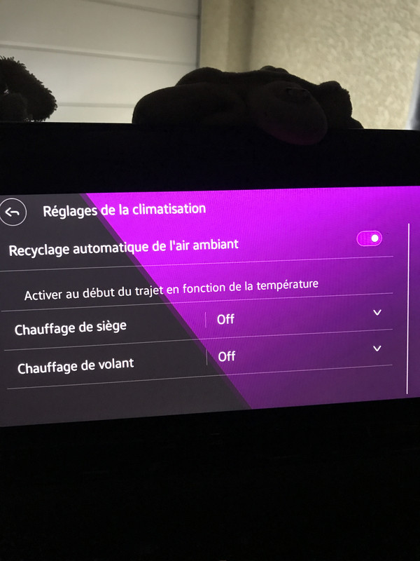

bonjour à tous,
Mes sièges chauffants se mettent en route systématiquement lorsque je démarre, il en va de même pour le côté passager...Je l'ai signalé, le problème aurait dû être réglé mais ce n'est pas le cas! :evil:
Avant que j'aille incendier la concession, j'aurais voulu savoir si quelqu'un parmi vous aurait le même problème?
Merci pour vos réponses!

Peut-être parce que le chauffage siège au démarrage dans les réglages de la Clim est sur on

la question n'est pas bête du tout, en tout cas pas pour moi! je m'y perds dans tous ces réglages....et dire qu'à la concession ils n'ont pas été fichu de me dire ça....
@TONTON-01, ah je vais vérifier cela! Merci beaucoup déjà :D

Au fait ça n'a rien à voir, il y a un raccourci pour activer le siège chauffant : au lieu d'appuyer sur l'icone en bas à droite (qui ouvre l'écran de clim), tapoter de 2 doigts en même temps, sur les touches bleu et rouge de température, ça active la siège chauffant du côté de celui des touches de température sur lesquelles on a appuyé, retapoter pour baisser d'un cran etc
