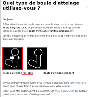

J'ai pris l'option attelage sur ma future G8 et faute d'avoir la voiture pour l'instant, je me renseigne sur les portes vélo.
J'ai noté que certains portes vélos (Exemple: https://www.thule.com/fr-fr/bike-rack/t ... 2-_-965500) ne sont compatibles qu'avec les boules d'attelage de type "Fix4Bike":
Savez-vous si la boule d'origine avec l'option est de type "Fix4Bike"?
Si non, peut-elle être changée par une boule "Fix4Bike"?

C'est une boule standard, à ma connaissance pas remplaçable.

C'est une nouvelle norme qui est en train d'arrivé pour les portes vélo.
Elle a pour but de sécuriser la fixation du porte vélo sur la boule via les deux points de fixation de part et d'autre (comme l'isofix pour un siège auto)
https://www.matosvelo.fr/index.php?post ... n-fix4bike
(super site de test sur le matos de vélo)
dispo d'origine chez VW.... mais uniquement sur ID3 et Touareg! Cf bas de page du lien :
https://www.oris-automotive.com/innovat ... -fixmatic/

Je précise que c’est bien une fixe4bike sur mon attelage d’origine

Comme ce n'est pas le cas pour ma GTI de juin 2021, je suppose que VW est passé sur cette "nouvelle" boule depuis (pour les GTI du moins).

Sur la mienne (sw livrée en juin 2022) c'est une boule standard.

la boule est fix4bike sur ma voiture récemment recue
