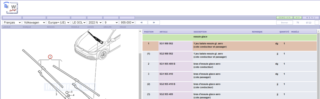

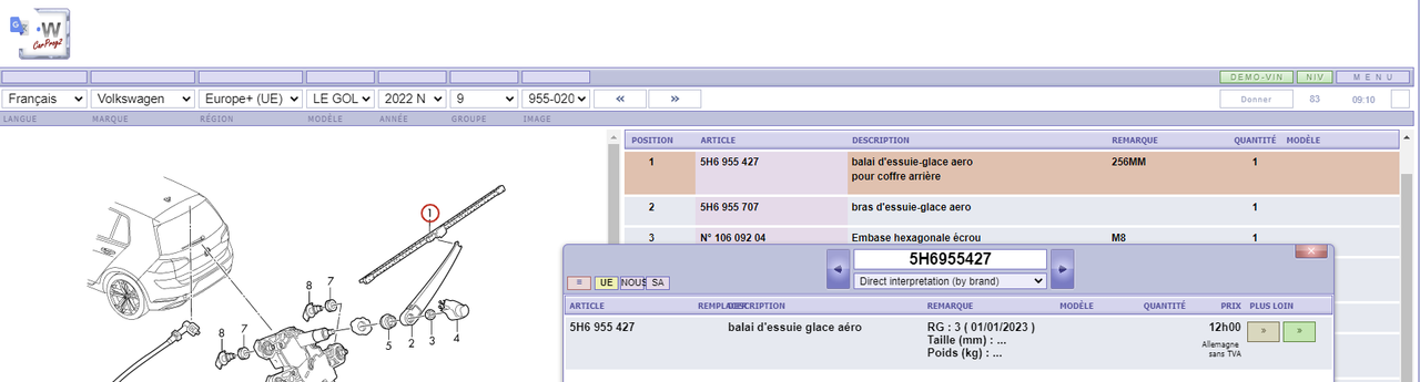

Salut @dobis94, tu peux trouver les références OEM via ETKA disponible sur le forum : Ensuite avec la référence OEM recherche le produit sur le net.
L'essuie-glace arrière c'est la référence OEM 5H6955427 :
Pour l'avant il faut voir suivant la remarque, il y a 2 modèles :

Pour utiliser ETKA il faut chercher dans la bonne section, tu avais l'information dans mes screens précédents, il s'agit du groupe 9 et de la section 955-xxx (encadré rouge) :
Il te suffit de parcourir ensuite cette section et en 955-025 tu trouve l'information, voici le screen du SW, clique sur les images pour les zoomer :
Plus qu'a commander, je te remets le lien pour accéder au tutoriel ETKA : :coucou:
