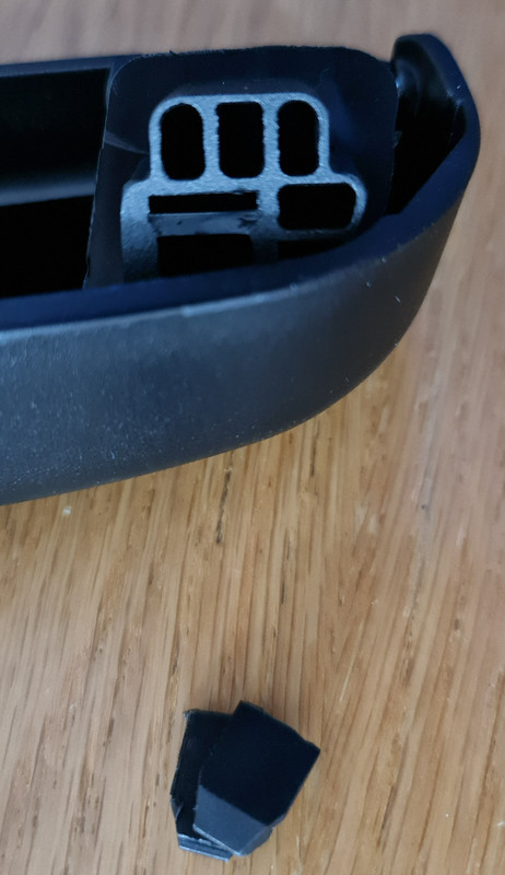

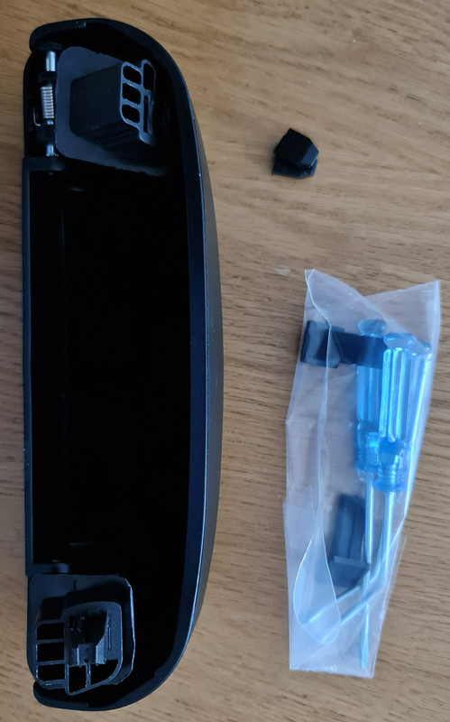

J'ai tenté l'accessoire "Porte lunettes" chez mes amis AliExpress
Pour 12€ ça me semblait intéressant !
https://fr.aliexpress.com/item/10050025 ... 6c37TpBYdR
Mais la qualité n'est pas au rendez vous, le support est arrivé avec 2 pattes cassées
Du coup c'est compliqué à monter. :pale:

J'ai finalement réussi a enlever cette poignée récalcitrante.

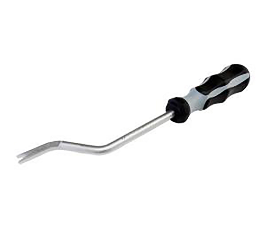

Pour info, il faut les petit tourne vis tordue qu'on voit sur la première Photo de Skaramanga.
Ils sont censé remplacer cette outils :
https://fr.aliexpress.com/i/4000404174372.html
Du coup j'ai tordu deux petit tourne vis plat, et en suite il suffi d'attraper les deux clips au fond derrière le cache.
