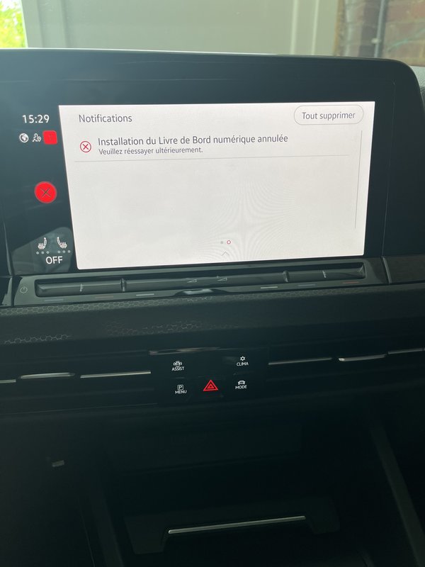

Ça donne ceci:

:roll: Ca me rassure, un copain m'a expliqué avoir essayé pendant 15 jours avant que cela ne fonctionne... Il reste donc un espoir. :tantpis
Re: We connect
Il faut savoir comment ça fonctionne globalement
Le siège technique va proposer la maj à l'auto, mais, il faut que l'auto soit située dans une zone de réception hertzienne "suffisante".
A défaut, le siège technique reproposera la maj 4 ou 5 jours après.
Et si quand c'est reproposé on n'est toujours pas situé dans une zone correct en réception, rebelote 4 ou 5 jours après.
Ensuite, au moment où l'on accepte cette maj, il faut également être dans une zone de réception hertzienne "suffisante", afin que le téléchargement se fasse, à défaut, c'est téléchargeable là encore, 4 ou 5 jours après.
(enfin après téléchargement l'installation se fait, moteur coupé, ou pas, selon les maj)
Certains parkings de copro notamment ont une réception faible en réseau 4/5G, d'où certains décalages de maj ;)
