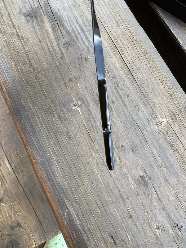

Bonjour, j’ai fais mon niveau d’huile moteur hier comme préconisé pour le 2.0tsi 300.
C’est à dire sur le plat moteur chaud on le coupe 5 minutes et on vérifie. Je suis au maximum donc c’est bon.
Quelqu’un c’est si il y a un capteur pour dire si il y a trop d’huile moteur ?
J’avais mis 200ml de trop que j’ai enlever en ouvrant le bouchon de vidange moteur. Avec c’est 200ml je les fait tourner sur place au ralentie.
Le moteur ne craint rien ?
J’étais à ce niveau avant d’enlever les 200ml.
Un poile au dessus du maxi.
Merci pour vos réponse.
