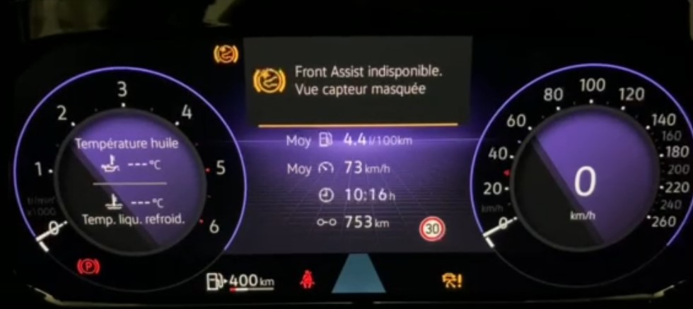

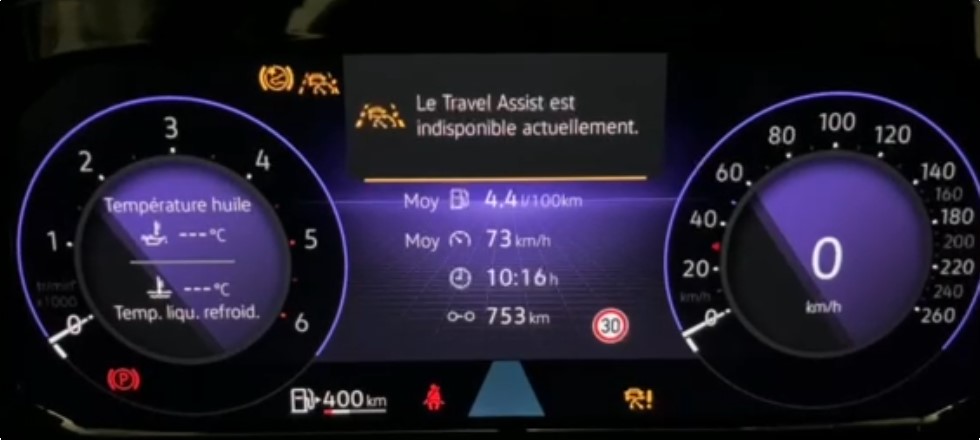

J'ai un nouveau problème apparu suite au temps enneigé (peut être en rapport je ne sais pas). Au démarrage :
- Front Assist Indisponible : Vue capteur masquée
- Le Travel Assist est indisponible actuellement.
Suite au message j'ai déposé la calandre avant pour vérifier / Nettoyer le capteur (sans rien débrancher) rien n'y fait... Peut être faut il faire un "Reset" en atelier ?

J'ai eu la même chose aujourd'hui. J'ai juste retiré très grossièrement la neige sur le capteur une fois à destination, puis tout était revenu à la normale au démarrage suivant.

Oui ça ne m'inquiète pas. Il est logique que le capteur ait un fonctionnement limité, voir interrompu, lorsqu'il est couvert de neige.
Re: Front assist indisponible : Vue capteur masquée
Lorsque le logo VW est recouvert de neige. Problème qui n'existera quasi plus sur la facelift.

Non mais d’accord lorsque le logo est couvert de neige ou autre je dis pas le contraire mais là tout est clean :tantpis
C’est quoi comme type de capteur ? Ultra son ? Du coup si oui il y a des chances que ça vienne de la neige au sol même si dans mon garage il neige pas :roll:
A suivre…

C’est bon j’ai roulé un peu et les défauts se sont annulés
Avant de nettoyer le capteur j’avais une toile d’araignée + morceau de feuille 🍂 coincés derrière le logo.
Remarque concernant la neige ❄️ les routes sont plus ou moins dégagées. Il doit y avoir quelques conditions pour valider ce genre de défauts (déclenchement abs esp etc…)
