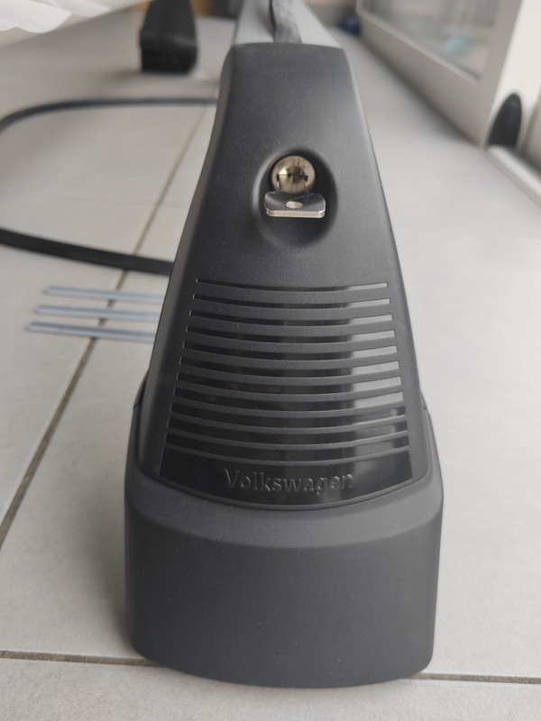

Commande reçue chez le concessionnaire: Il s'agit de barre de toit VW, référence: 5H4071126 au prix de 265€
https://www.volkswagen.be/app/shop/fr/p ... /5h4071126
La boîte passe tout juste entre le bas de coffre et la trappe à ski, à croire que c'est du sur mesure :Top:
