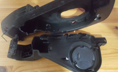

Le sujet reste ouvert, il pourra servir à d'autres membres, pourrais-tu donner la référence de la pièce changée stp.
Re: trappe de la prise de charge électrique
clboun
Messages : 9
Inscription : mai 31, 2021, 9:40 pm
Voiture : Golf 8 hybrid rechargeable 1.4 e-TSI
Message par clboun »
La pièce en question - bonne soirée

Je déterre le sujet suite à un incident similaire ... j'ai oublié de refermer la trappe avant de sortir du garage en reculent et ... :(
Est ce que certains se sont renseignés pour faire la réparation soit même en commandant la pièce ?
Merci à vous :)
tartampion
Messages : 24
Inscription : septembre 2, 2023, 12:32 am
Localisation : 38
Voiture : Golf 8 eHybrid 204
Message par tartampion »
Je compléte, ça pourrait servir à d'autre ...
J'ai pu commandé la pièce à ma concess VW pour 86€, la référence à donner est 5HO809363A (il n'a pas trouvé sans la ref).
Le remplacement est assez simple (~1/4h) :
* découper la partie souple ou cutter
* déclipser la pièce en tirant de l'intérieur vers l'extérieur
* débrancher le témoin lumineux
* rébrancher le témoin lumineux sur le nouveau volet
* le rémettre en place
