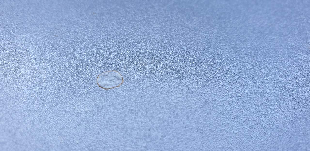

Faute de temps pour faire un lavage dans les règles, hier je passe rapidos un coup de NHP pour enlever la grosse poussière qui s'était déposée cette semaine.
Je m'aperçois qu'il y a comme des tâches de couleur marron sur la carrosserie, surtout sur le capot avant et le toit.
J'ai juste touché au doigt, et il n'y a pas d'épaisseur de matière, c'est comme "imprimé" sur la peinture.
Il a plu cette nuit, et il y a de la saleté, mais on voit bien la tache (environ 2 cm x 1.5 cm) :
Je trouve ce post sur le forum G7 : Tâches brunes sur carrosserie blanc pur
Est ce que quelqu'un a déjà eu le soucis, et si oui est ce que ça part bien avec le Iron X ?

J'ai également évoqué le souci sur mon topic MK7, j'ai utilisé l'huile de coude mais c'est galère à enlever.
J'ai conclu pour moi à des traces suite aux pluies de sable.

Ahhh :Top: ça corrobore ce que j'imaginais, c-a-d que c'est venu avec la pluie : pluie avec du sable et de l'oxyde de fer, un truc comme ça.
Je vais acheter le Iron X ; et le week end prochain s'il fait pas trop mauvais temps, je ferai un nettoyage complet de la voiture, avec pose de la cire.

J'ai lavé la voiture le WE dernier :
1/ j'ai passé un bon moment à pulvériser du Dragon Breath de Valet Pro (j'ai acheté un bidon de 1 litre) ; donc décontamination, décontamination, et encore ... et encore ...
2/ puis lavage dans les règles (canon à mousse, 2 seaux, etc...), et il a fallu revenir trois fois de suite sur les restes de tâches, et au final tout est parti
3/ cire pour finir

Content pour les taches, il faut vraiment que j'arrive à faire la mienne avant les mauvais jours.
