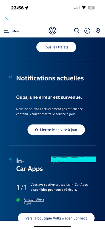

Je n’arrive pas à mettre le service à jour via WeConnect savez-vous à quoi c’est dû ?
F
Fanf
Messages : 26
Inscription : septembre 16, 2024, 9:25 pm
Localisation : 73
Voiture : Golf 8 GTE 245
Message par Fanf »
@Yanis74 pareil pour moi depuis que l'abonnement We connect plus s'est terminé il y a 2 mois, j'ai également cet affichage et je ne reçoit plus de notifications.
