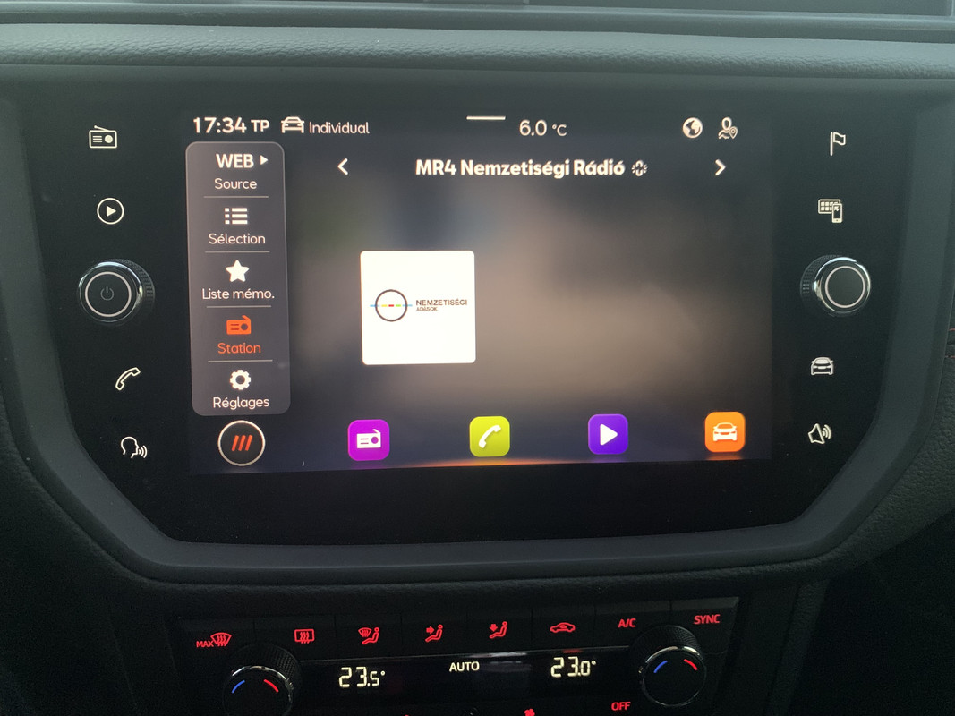

Depuis quelques temps nous avons remarqué que les Webradio ne fonctionnent plus même lorsque le "Discover" est connecté en WiFi sur la connexion internet "data" du téléphone ni connecté en WiFi sur la box de la maison.
Je précise que le service Connect est bien payé et actif jusqu’en 2026 nous concernant.
Vos Webradio fonctionnent t’elles encore?
J’ai l’impression que le problème vient de chez eux et non de la voiture…

@misdam60 :coucou:
Test fait de nouveau il y a quelques minutes, aucune Webradio ne fonctionne.
Mais comme tu le disais je l’avais remarqué que certaines Webradio fonctionnaient et d’autres non aléatoirement, mais à l’heure actuelle plus aucune…
Pourtant abonnement actif jusqu’à fin 2026.
Planète bien activé et blanche et bien connectée au réseau internet en wifi, et confidentialité débloquée donc partage au maxi.
Je précise qu’il s’agit d’une Seat Arona mais sur la même base que la Golf8 et même partenaire radio du groupe Vw.
De ton côté les Webradio fonctionnent actuellement?
Photo avec une Webradio prise au hasard et qui ne fonctionne pas.

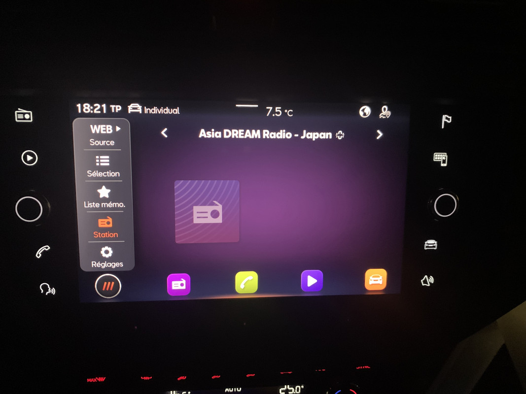

@seachange :coucou:
Pour l’instant malgré plusieurs tentatives à différents moments les Webradios ne fonctionnent plus…
Une photo prise il y a quelques minutes, toujours non fonctionnel…
On va tenter comme tu dis la solution d’appeler le service "Connect", je ne vois plus que ça, ou de passer en concession. :scratch:
