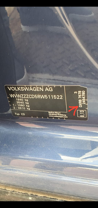

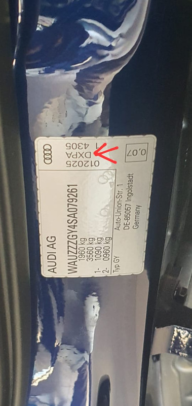

En consultant l’étiquette moteur, j’ai vu que l’Audi A3 était équipée du moteur DXPA, tandis que la Golf 8.5 que j’ai essayée avait un DXRB. J’en déduis que cette différence de ressenti pourrait venir de là.
Golf 8.5 :
Audi A3 :
