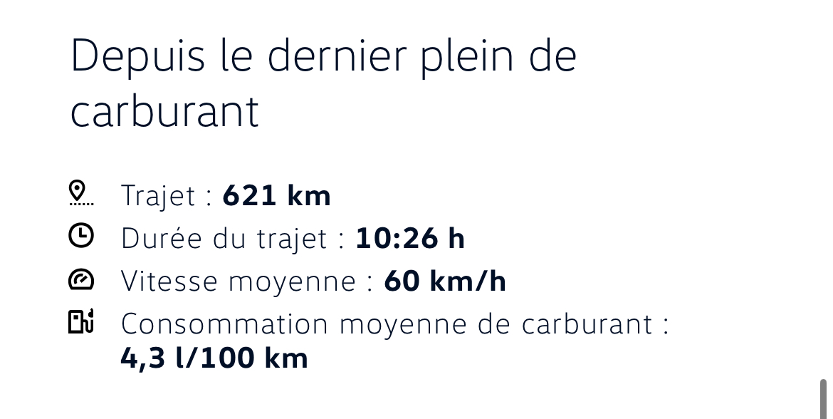

Bonsoir,
Je me pose la question d'où vient la baisse de la consommation avec la hausse des températures (tsi 130cv ACT) .
En hiver je descends rarement sous 5,0l / 100 et depuis le redoux des derniers jours, je descends à 4,3 l/ 100km.
SP98 exclusivement.
Certains ont ils constaté la même chose ?
Merci pour vos éclairages !
Le moteur est plus rapidement à sa température optimale
+1, plus les trajets sont cours et plus ils sont faits avec l'huile moteur froide plus la consommation sera élevée, regarde la consommation depuis le depart ou la consommation instantanée sur les premiers kilomètres et les mêmes indicateurs sur les suivants, tu verras que ça baisse rapidement quand le moteur monte en température.
Au démarrage sur les premiers kilomètres une voiture qui dort dehors consommera plus qu'une voiture abritée.
Messages : 835
Je suis pas d accord, pour moi sa dépend de la pression atmosphérique, ma voiture dort dans un garage es je consomme pareil ,
La pression atmosphérique/l'altitude est bien sûr un facteur impactant, ça ne discrédite pas mon explication pour autant.
Les éléments jouant sur la consommation sont nombreux, à commencer par le style conduite adopté :accord:
Messages : 833
Tout à fait, la pression atmo et l'altitude jouent sur le rapport stoechiométrique. La température des fluides joue sur la lubrification et donc la résistance au frottement des différentes pièces mécaniques du moteur.
Ces 2 facteurs, parmi tant d'autre, ont un impact significatif sur la consommation du véhicule.
La qualité des revêtements de sols et des pneumatiques utilisées aussi, la conduite adoptée également.
C'est un sujet bien vaste, mais lorsque l'on constate des consommations trop élevées, il est de bon ton de commencer par se remettre en question au niveau de sa conduite, car ça me semble être un des facteurs les plus déterminant.
Et puis dans l'absolu, 5l/100 est une consommation très mesurée, peut-être même en-dessous de la consommation homologuée par le constructeur
