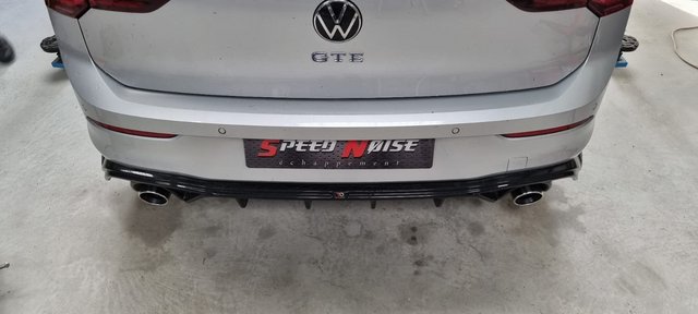

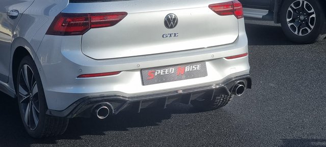

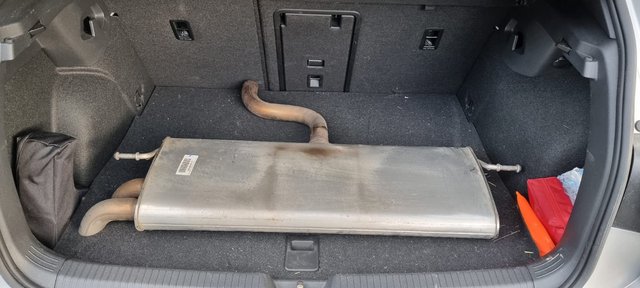

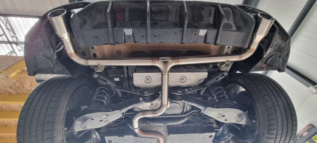

Pour donner des news, ça y est, c'est installé :
seachange a écrit : octobre 10, 2022, 5:27 pm
As-tu vérifié si la structure de la GTE permet de placer un silencieux de la même manière que sur GTI/GTD ?
En effet, pas beaucoup de place, car il est très fin d'origine (je pense que la batterie prend pas mal de places).
Après avoir coupé l'échappement, très peu de différence de sonorité (un peu de ronronnement à bas régime en plus, et un léger pop lors du changement de rapport, mais très soft) -> Tube :jaime:
