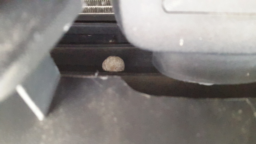

:coucou: J'avais eu un bruit similaire sur ma Golf 7, qui se présentait uniquement lors de virages plus ou moins serrés ou freinages, après plusieurs essais et recherches en long et en large, c'était un caillou qui se baladait de gauche à droite au niveau du radiateur, entre celui-ci et la calandre ...
Regarde par là, on ne sait jamais :tantpis

@Seb2b , si c'est au freinage , regarde si tu n'aurais pas un cailloux bloqué contre le cache poussière et ou entre disque et plaquette .
Cela peu etre pleins de chose , c'est apparu après un lavage/arsouille/roulage dans un chemin ou autre ?
Pas eu de démontage de l'accastillage cote conducteur ?

Salut , c’est apparu après un long trajet sur route de montagne , jetait garer dans un parking en terre , je suis reparti et c la j’ai commencer a entendre le bruit , oui ça le fait quand je freine des fois quand je prend des dos d’âne , ou des virage , après la actuellement ça le fait quasiment plus , j’ai regarder la calandre en effet il y’a pleins de feuilles et peut être des pierres du coup il faut que je trouve un moyen de la nettoyer ☺️
