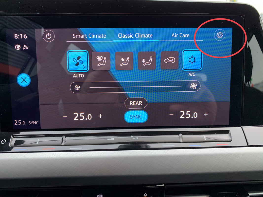

J’ai donc fouillé dans les menus, et j’ai trouvé qu’il y avait un mode recyclage automatique que j’ai viré et depuis plus buée! :Top:
Pour ceux que ça intéresse, il faut aller dans la climatisation, réglages :
Et enlever le recyclage automatique (qui se déclenche des qu’il sent une mauvaise odeur dixit la notice... mon nez sait supporter les odeurs de mes 👶 👶 donc : Mouhah: )
