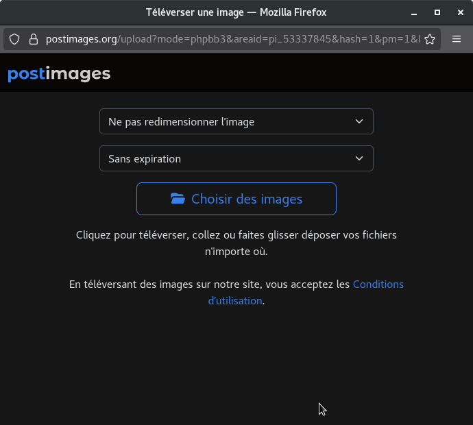

fr3d
Messages : 143
Re: Limiteur de vitesse et régulateur adaptatif
Message par fr3d »
sur le forum c'est super simple, il suffit de cliquer sur "Ajouter une image au message"
cliquer ensite "sur Choisir des images", choisir le fichier
et le tour est joué (l'image est tranférée sur postimages et l'url est ajoutée au message)
