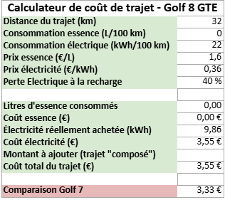

Bonjour à tous et à toutes, on va parler chiffre et il va y avoir des calculs, j'espère que vous êtes bien réveillés 😬
J'ai fait l'heureuse acquisition d'une GTE 245 il y a quelques semaines. J'habite à seulement 8km de mon travail et je peux m'y recharger à un tarif intéressant de 0.36€/kwh sur des bornes (à part ça, je suis en appart', donc "c'est mort" pour l'instant 😅).
J'avais fait mes calculs au préalable et j'avais compté 15% de perte à la recharge (ce qui était, il me semble, dans la plage haute des pertes, même avec une charge "lente"), et l'électrique aurait du me couter ± 2/3 du prix de ma bonne vieille Golf 7 1.2TSI que j'ai abandonné. Or, je viens de recevoir mon premier "décompte" de mon employeur et... Je suis carrément un peu plus cher que l'essence ^^'.
La seule façon pour faire "matcher" le calcul avec les chiffres reçu de la borne par mon employeur est d'augmenter les pertes liées au rendement de la recharge jusqu'à 40% ce qui me parait complètement excessif (ou alors soit la borne déconne et surfacture, soit la voiture consomme bcp plus que ce qu'elle annonce).
Quelqu'un d'autre se serait-il déjà posé la question du rendement comme moi ? Quelles e étaient vos conclusions ? Je vais prochainement me recharger sur une borne publique (tarif plus élevé), pour voir "combien" de kwh sortent d'une autre borne et voir si les pertes/l'erreur de calcul est lié aux bornes de mon employeur 🤔.
Je n'ai pas acheté la voiture "pour faire des économies" à long terme, je m'étonne plutôt que ca me coute plus cher de rouler en électrique qu'en essence 🤨. Surtout que je comptais prochainement pouvoir me recharger à domicile, mais selon moi les pertes seraient encore supérieures puisque puissance de charge réduite.

Voici enfin le tableau de mes recharges et mon analyse !
  • Recharge effectuée chez mon employeur sur des bornes à 3.5kw
  • J'ai pu confirmer qu'en effet, une fois la batterie chargée a 100%, la voiture ne consomme plus rien (sauf si on active la clim à distance évidemment). C'est pourquoi j'ai assez vite arrêté de la débrancher juste après la fin de la charge, ça ne changeait rien du tout.
  • Les calculs sont basés sur un SoH de la batterie de 88% que j'ai obtenu via la consommation de ma voiture sur plusieurs trajet de 100% à 0% (je suis d'ailleurs assez étonné du résultat que je trouve assez faible, alors que je fais finalement +60km sur route à 90km/h avec des côtes, etc,. J'attends le devis de mon garagiste pour faire un vrai test SoH).
Ce qu'il faut retenir:
L'efficacité moyenne pour une charge complète se trouve aux alentour de 85-90%, ce qui est assez correct finalement, j'avais peur de voir une plus grosse différence entre la phase 1 et 2 de la Golf 8. On observe un efficacité de charge supérieure lorsque la batterie est déchargée au maximum, ce n'est donc, par exemple, absolument pas rentable de se recharger si on est à 75% de batterie et qu'on prévoit de faire un long trajet (cf. recharge du 26/06 où l'efficacité de charge a chuté à seulement 55%).
