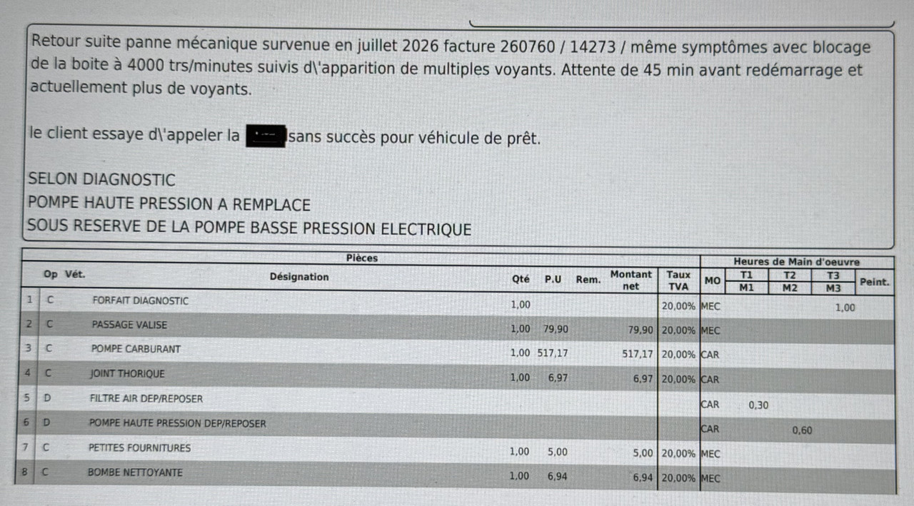

Lors de la première réparation, ils m’avaient déjà expliqué qu’ils suspectaient les pompes hautes et basse pression. Mais les codes erreur affichaient le sélecteur de vitesse. Ils avaient mis le changement des pompes sous réserve.
J’ai reçu le devis. De nouveau 930 euros à régler :
Voici le diagnostic :
Je me suis trompé, ce ne sont pas les filtres mais les pompes haute et basse pression.
Ils comptent me changer la haute pression et mettent la basse pression sous réserve. Autant la changer aussi nan ?

Donc normalement tu n'as pas a repayer .Et ce n'est pas ta boite de vitesse d'apres le devis mais la pome a essence .
Un peu cher pour une pompe a essence surtout a ce faible kilometrage .
Perso je leur dirais qu'ils ont fait un mauvais diag et que tu as payé 1000E qui n'ont rien résolût dixit leur devis et que l'obligation de résultat est a leur charge vu la premiere facture.
Sauf si c'est toi qui a décidé de faire le sélecteur au lieu de la pompe a essence
La garantie de résultat dit :
L'obligation de résultat signifie que le garagiste doit rendre votre voiture en parfait état de marche et réparer la panne prévue. S'il rend le véhicule avec le même problème, sa responsabilité est engagée et il doit corriger le défaut à ses frais. Vous pouvez consulter les informations officielles de la Direction Générale de la Concurrence, de la Consommation et de la Répression des Fraudes (DGCCRF) pour en savoir plus sur vos droits.
