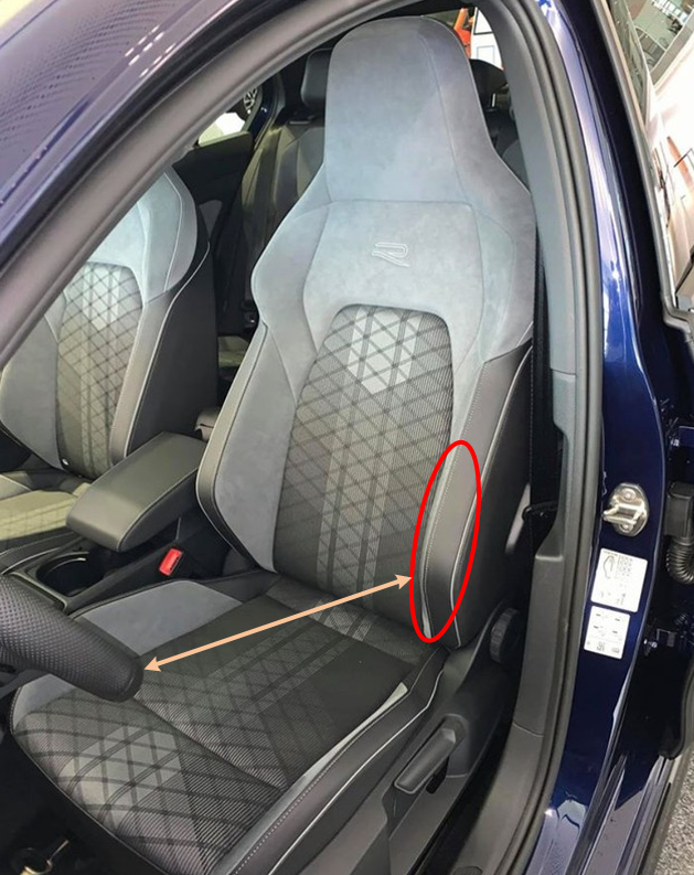

Message par Cyril »
Je trouve les sièges de la finition R-Line particulièrement confortables.
Une fois installé :-)
L'accès est en revanche moins aisé, je trouve qu'il est difficile de se faufiler entre le rebord du siège et le volant (et je ne suis pas particulièrement enveloppé) sans toucher le siège à chaque montée/descente de la voiture. Du coup je m'interroge sur une usure probable du siège (au niveau de la partie entourée en route) à la longue.
Y a-t-il des retours d'expérience sur ce sujet (peut-être sur des modèles précédent) ?
Merci,
Cyril
Re: Sièges Golf 8
:Moderateurs: bonjour @Cyril, je fusionne ton message ici.
Ce type de siège sport intégral n'était pas proposé sur la précédente MK7. Néanmoins des cas d'usure sur le côté du renfort latéral de dossier a été constaté sur la MK7 et indifféremment du type de siège, base, semi-sport comme sur la Carat et R-Line ou sport comme sur les GTx et R.
Certains ont pu le faire prendre en défaut, d'autres non., mais dans l'ensemble ça reste assez rare comme usure.
Idéalement je pense qu'il faut être prudent lors des entrées/sorties de l'habitacle.

Pour se rassurer (un peu) on ne recense a priori jusque-là aucun cas d'usure même légère
Re: Sièges Golf 8
Le renfort du dossier et de l'assise sur le côté gauche (quand on est assis) était sujet à fragilités sur la Golf VII, surtout sur les sièges en tissu, notamment les écossais des GTx.

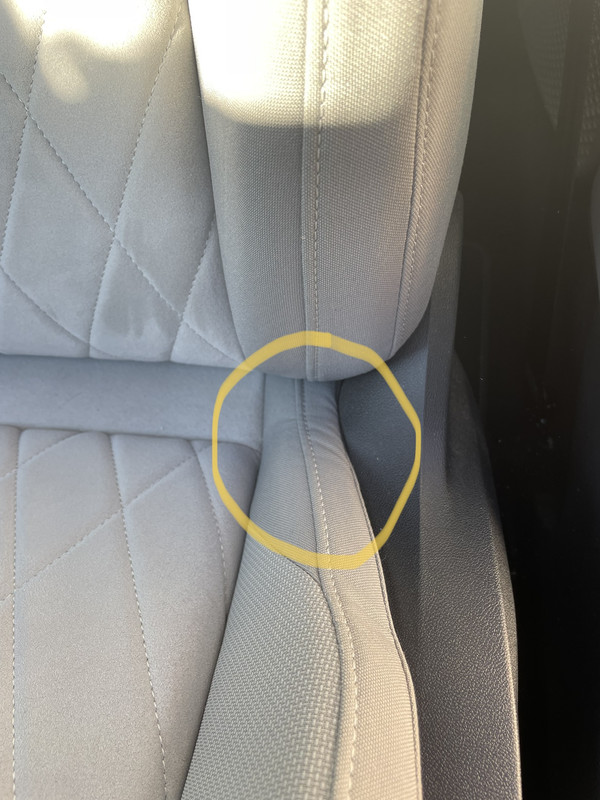

Re: Sièges Golf 8
Message par Noodles »
Perso j’ai déjà des marques sur l’assise côté conucteur.
Pourtant je fais attention en entrant/sortant et je fais 65kg…
Re: Sièges Golf 8
Ce n'est pas des marques de frottement, ni relatives directement à l'assise
