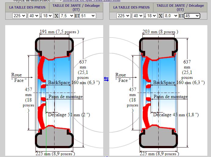

Bon jour à tous,
J'aimerais réagir à ce post :
titi73 a écrit : janvier 24, 2023, 7:16 am
@k0rnmuz3 la seule chose qui diffère c'est l'ET (le déport), les jantes proposée vont être moins sortantes vers l'aile et plus entrantes côté bras d'amortisseur. En passant de ET51 à ET54 ça signifie que ta jante va se décentrer de 3mm vers l'amortisseur, ça reste largement acceptable.
Je ne comprends pas parce que moi je pensais l'inverse : plus l'ET est court : plus la jante se rapproche de l'amortisseur.
C'est ce croquis au milieu de la page 4 qui me fait comprendre ça :
A gauche, la distance entre le centre de la roue et le patin de montage est de 51mm, à droite c'est 45mm (alors que la distance entre ce patin de montage et le bord intérieur de la jante est identique dans les 2 configurations).
J'en avais conclu que plus l'ET est court, plus la roue (et le pneu) s'approche de l'amortisseur.
Pourquoi je ne pense pas pareil que Titi73 ?? :tantpis
C'est parce que le déport se calcul entre l'axe milieu de la largeur de jante et son point d'appui sur le moyeu, on pourrait imaginer que plus ton ET est faible plus ta jante est concave :
