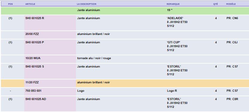

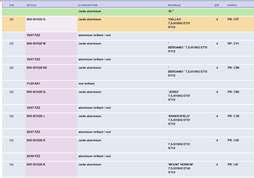

Bonjour, qui connait les dimensions exactes et entraxe des jantes VENTURA en 17" ?
@raspai :
lien --> DÉTAILS DE LA JANTE
Numéro d'article : 5H0601025D
Taille : 7,5J x 17 ET 51
Nombre de trous / cercle : 5/112
Capteurs RDK / RDCi : Non
