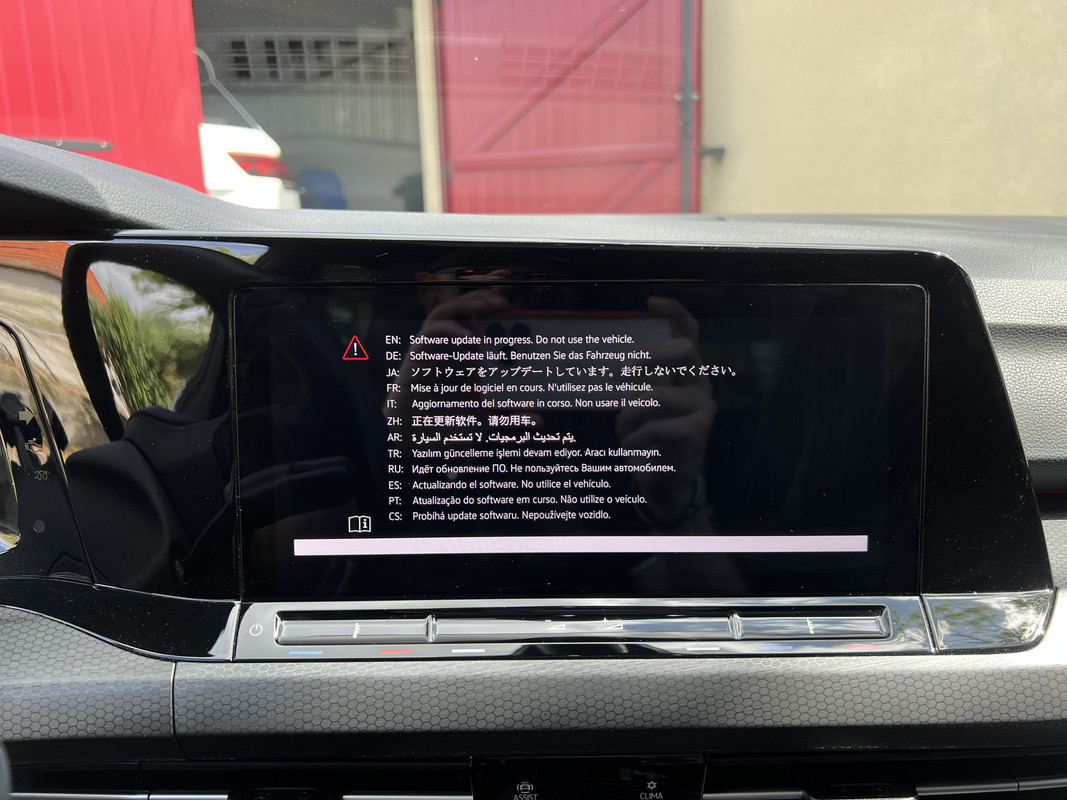

Hello les golfistes :coucou:

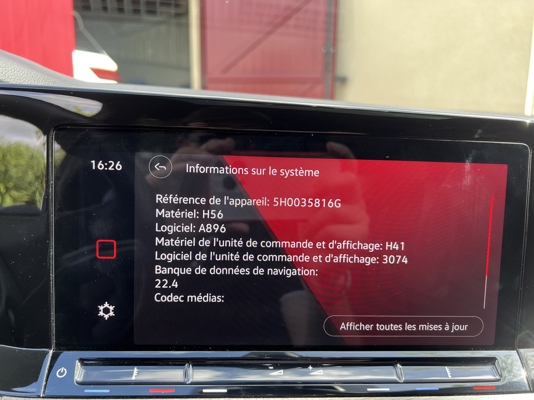

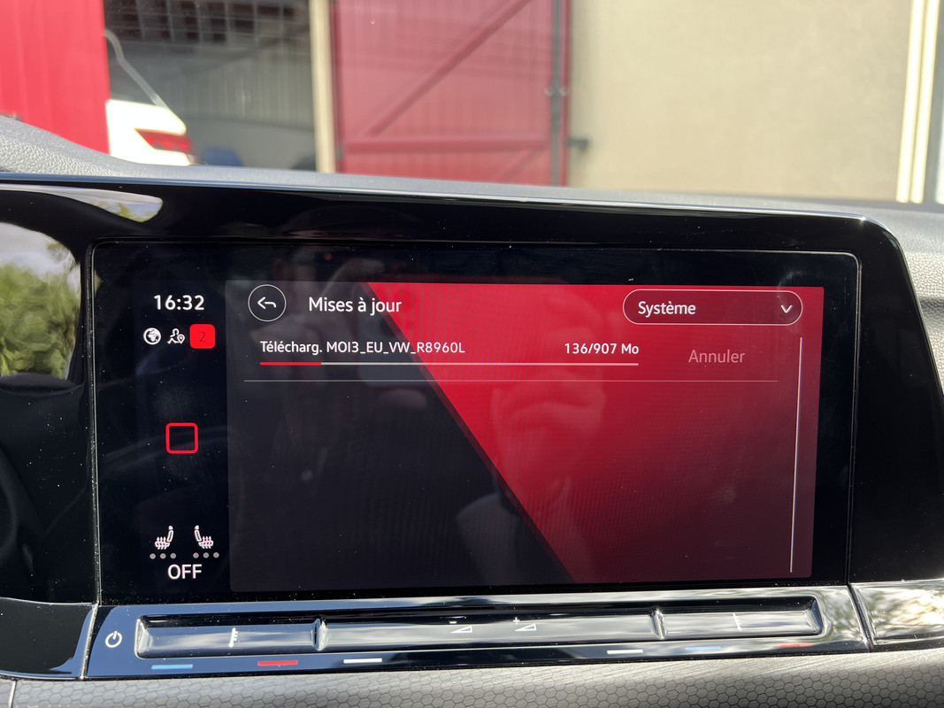

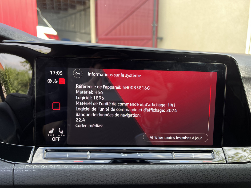

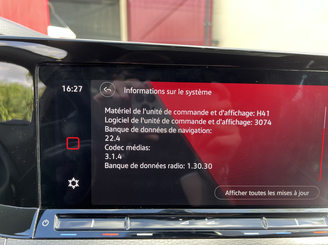

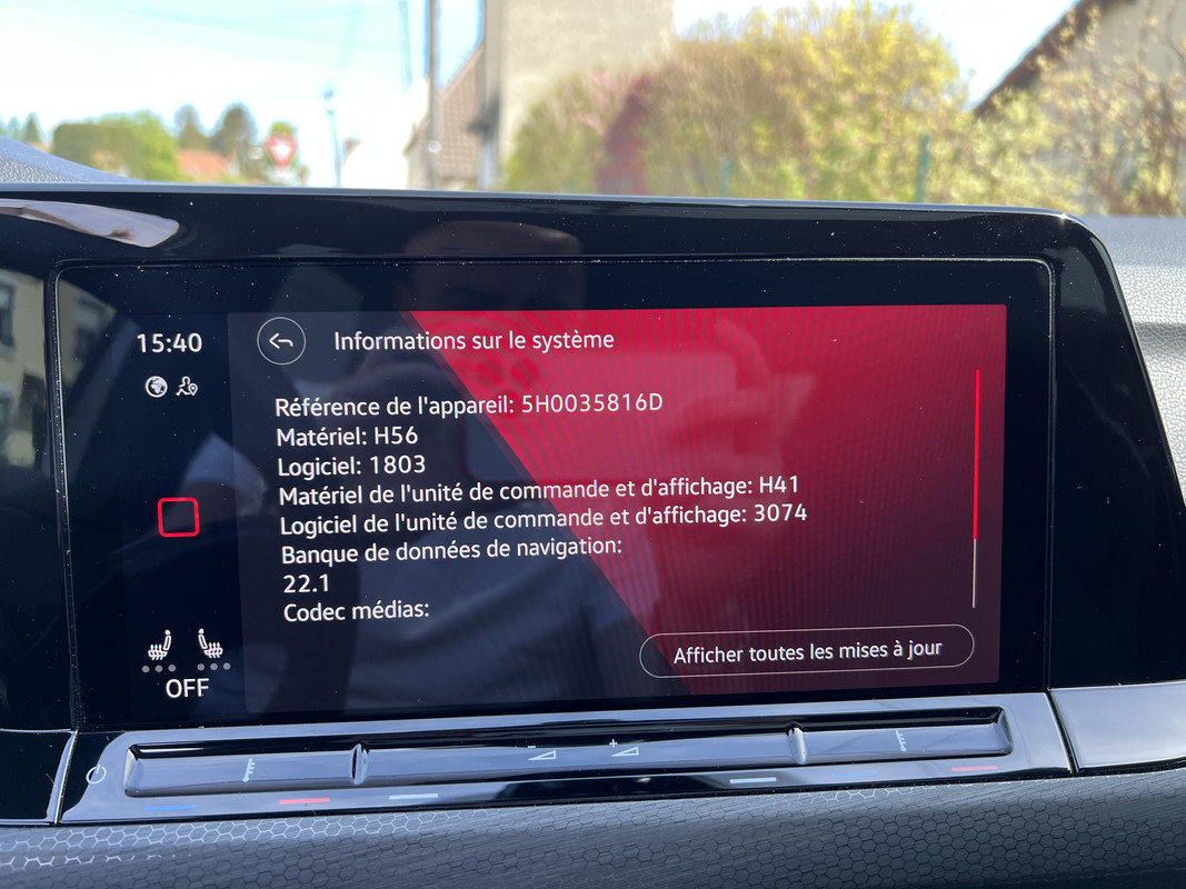

Bon voilà le système OTA à fait la recherche de mise à jour et il a trouvé la fameuse grosse mise à jour et l'installation en 2 étapes s'est bien déroulée :Top:
Image ça c’était la version que j'avais avant installé par le garage.
Image première installation en cours

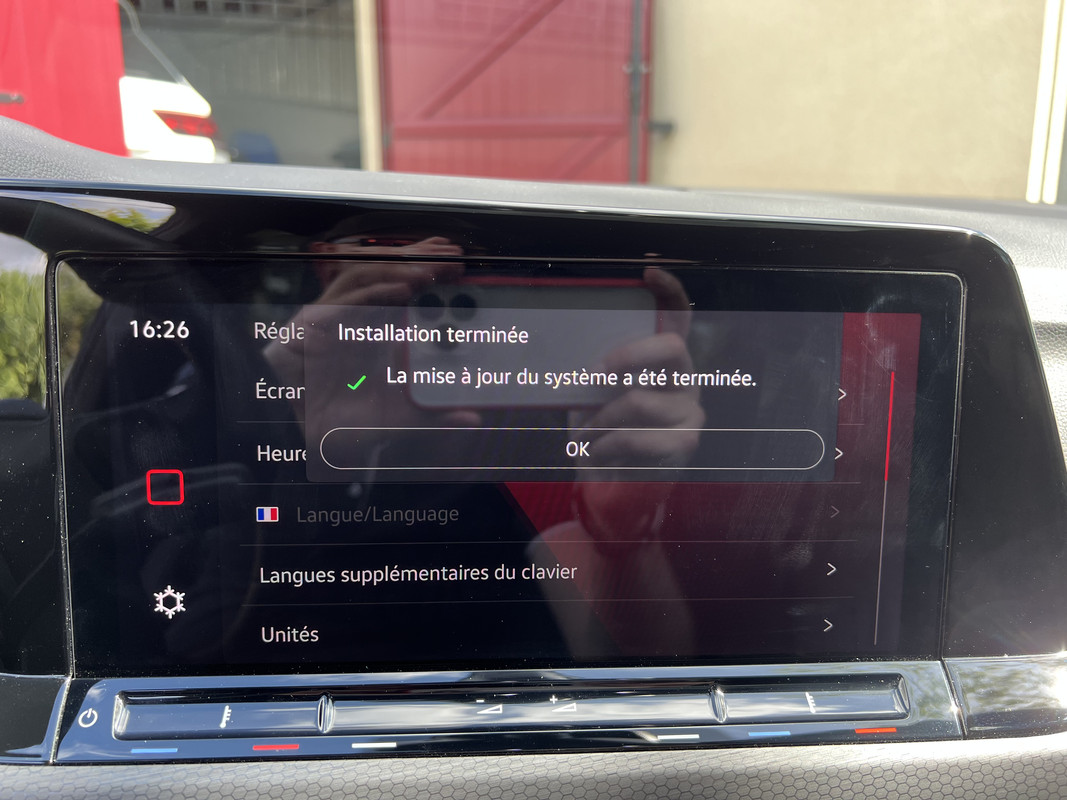

Image installation réussit :Top:

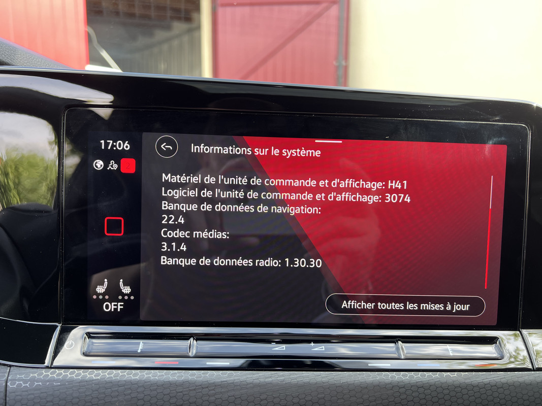

Image La première version installée
Image Téléchargement de la 2 eme étape
Image installation finale
J'ai constaté une réactivité plus élevé du système,après reste à essayer le GPS si il dit toujours ou non de faire demi tour à l'approche d'un rond point.
Oui c'est vrai, légèrement plus réactif, et aussi des à peine perceptibles animations de "transition"

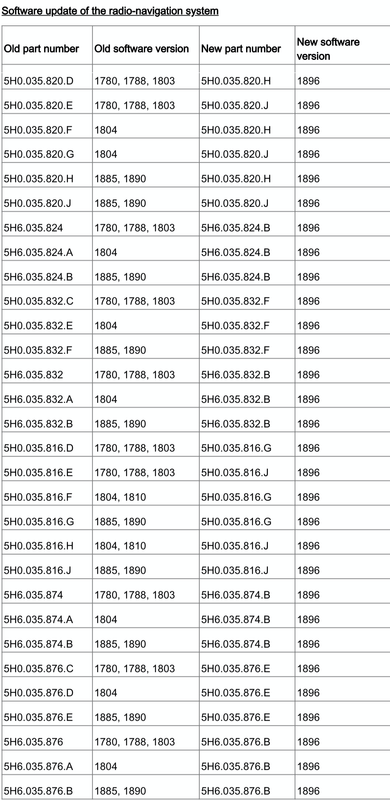

Trouvé sur le forum anglais, les personnes comme moi en software 1664, 1666 ou 1668 on est pas respectés on apparait meme pas dans le tableau :Top:
GOLF 8 etsi 150 Style
:study: information donnée page 14 le 04 mai --> https://www.forumgolf8.fr/forum/viewtop ... 602#p33602
@Adrien Dans un sens au contraire, VW respecte ton matériel plutôt que lui faire subir une maj qu'il serait incapable de supporter, en revanche demande à ta concession si une maj matérielle ne serait pas prévue - d'après les articles allemands dont on s'est fait l'écho ici à plusieurs reprises, c'est fort possible
Adrien
Messages : 71
Message par Adrien »
Quand je parle de respect, c'est isoler une partie des clients sans aucune communication, juste une ligne dans le tableau avec une date prévisionnelle aurait fait plaisir.
Heureusement que je ne lai pas payé plein pot en concession française. Je le vis mieux.
Le tableau que tu évoques n'a jamais été communiqué par VW ; par ailleurs même en concession personne n'achète au tarif catalogue (mais bon, ce n'est pas le sujet)
