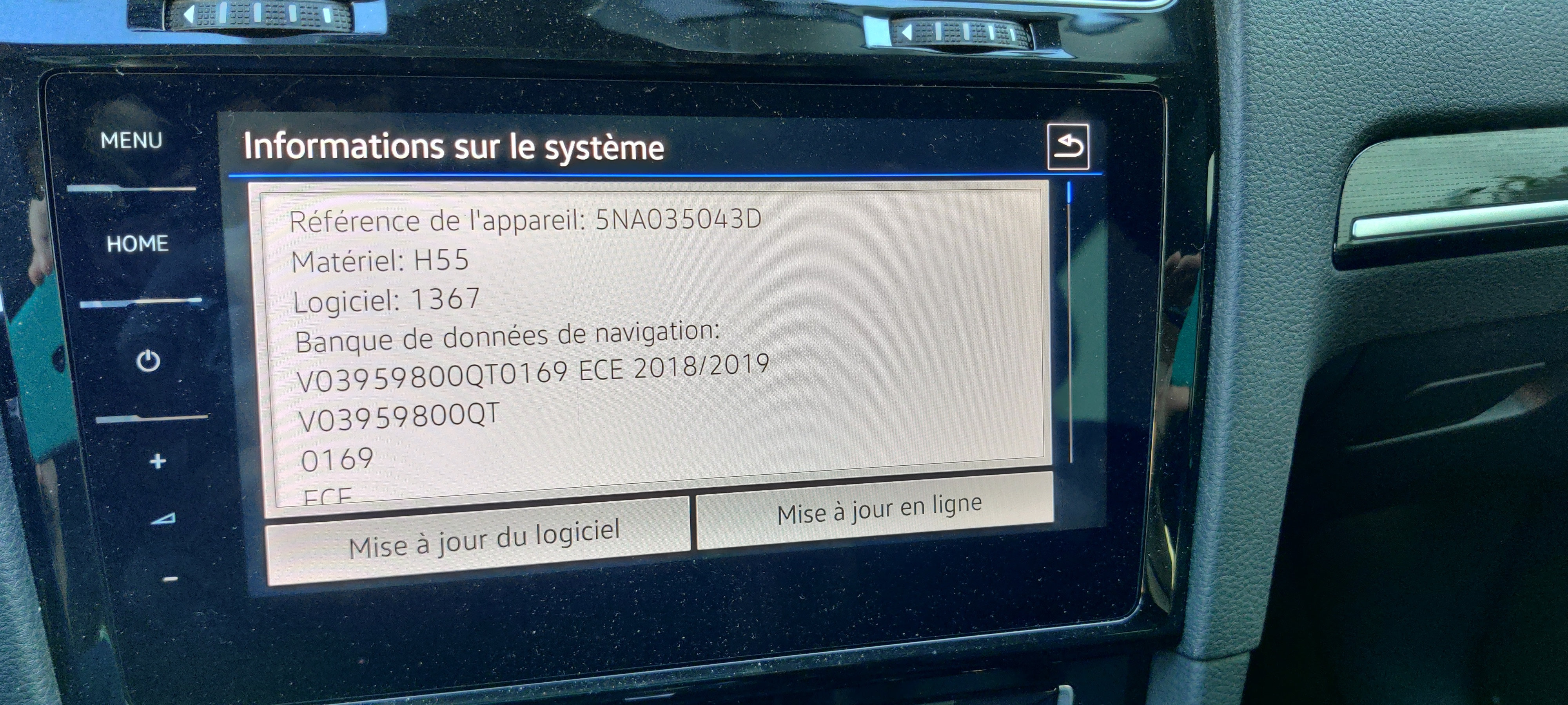

Peut-être avez vous une page équivalente à celle du Discover de la Golf7 qui permets de voir les versions firmware et les versions des cartes ?
Elle était a cette emplacement:
MENU ---> Réglages ---> informations système
Peut-être page équivalente à celle ci:
https://i.postimg.cc/HHZgPJZV/IMG-2673.jpg
ou celle ci:
https://www.zupimages.net/up/20/28/q95q.jpg
@dt99 :coucou:
Quelle version firmware as tu ? :roll:

Pour l'instant pas grand chose, ni meme une photo de l'écran concerné... :tantpis
@dt99 :coucou:
Avec la photo c'est beaucoup mieux il y a pas mal d'informations qui aide dans la recherche.
Mais pour l'instant très peux d'information étant donnée que peux de personne en parle pour l'instant.
Ton appareil: 5H0035816B
matériel: H56
Logiciel: 1664
Nav: 20.7
Ton système semble être pour l'instant la plus récente dans ce que j'ai trouvé.
Voici quelques version trouvé sur internet:
Reference Appareil: 5H0035816 / Materiel: H56 / Logiciel: 1635 /
Reference Appareil: 5H0035816 / Materiel: H56 / Logiciel: 1646 /
Reference Appareil: 5H0035816 / Materiel: H56 / Logiciel: 1646 / Nav 19.7
Reference Appareil: 5H0035816 / Materiel: H56 / Logiciel: 1650 / Nav 20.3
Reference Appareil: 5H0035816B/ Materiel: H56 / Logiciel: 1664 / Nav 20.7
Lorsque tu cliques sur mise a jour en dessous il se passe quoi ? :roll:
Mousse
Messages : 34
Inscription : août 9, 2020, 5:59 pm
Message par Mousse »
Même écran avec cependant deux infos supplémentaires H40 et 3074 . J e ne sais pas à quoi cela correspond.
