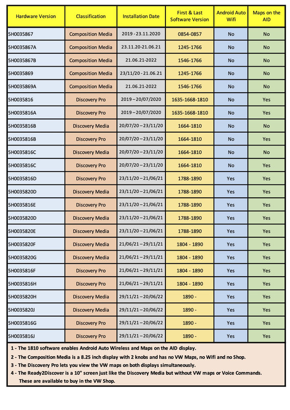

Un petit WE et pas mal d'ennuis je trouve... Des problèmes connus : sélection d'adresse très difficile, indication de rond point avec "faites demi tour"... Plantage du module de clim' (obligé de redémarrer le système)... Module "tonalité" indisponible temporairement.
J'ai bien eu les 2 petites MAJ dont vous parlez ci dessus mais mon système reste en 1788.
Selon ce tableau, je devrais avoir le droit à 1890 (mon numéro de série est le 5H0035816D).
On ne peut pas forcer la MAJ ? La concession ne peut pas accélérer les choses ?
En dessous de ce tableau il est indiqué qu'AA sans fil était réellement activé à partir de la version 1810 (ce qui pourrait expliquer mes déboires). Mais bizarrement il indique également la vue de la carte sur le compteur alors que je l'ai bien dans ma version :scratch:
Exactement le même problème que toi..
De mon coté j'ai le hardware 5H0035816 et je reste en version 1668 malgré le rappel constructeur pour la fameuse grosse mise à jour qui a eu lieu dessus et dont je ressens vraiment la différence..
Par contre, et comme je l'avais déjà dis ailleurs, j'ai bien AA sans fil sur le mien.. Va savoir pourquoi..

La mise à jour s'applique à tous les Ready2Discover, Discovery Media et Pro avec au moins la version 1788.
Il est toujours possible d'obtenir la mise à jour 1896 à l'atelier pour ceux sur 17xx/18xx avec le TPI 2066207/x si vous avez des problèmes répertoriés sur le TPI.
Aussi 1898 arrivera bientôt via OTA.
