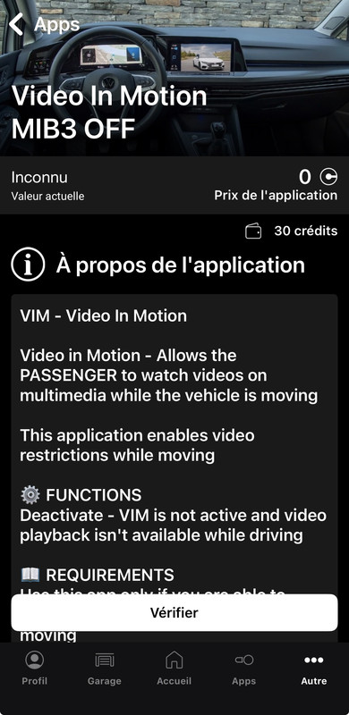

À quoi sert exactement l’option Video in motion Mib3 off qui coute zero credit? Même en faisant la traduction je ne comprends pas totalement son but! Pour pouvoir regarder des videos sur le discover!? Svp merci
Video in Motion - Allows the
PASSENGER to watch videos on multimedia while the vehicle is moving
This application enables video restrictions while moving
FUNCTIONS
Deactivate - VIM is not active and video playback isn't available while driving
REQUIREMENTS
Use this app only if you are able to watch videos while the vehicle is moving
V IN-CAR PROCEDURE
1. Turn the ignition ON. Do not start the engine!
2. Let Multimedia fully start (it takes around 3 minutes) before using this application
3. After VIM deactivation, multimedia must be restarted if not restarted automatically. To restart multimedia press and hold the power on button for the 20s

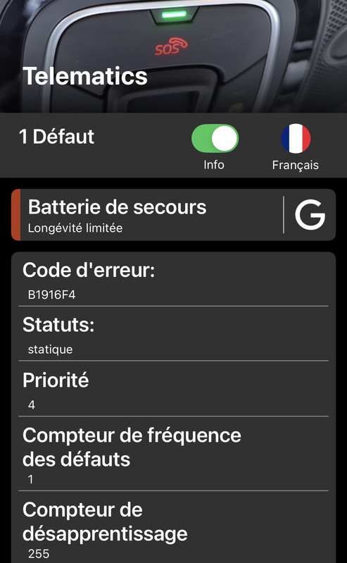

Salut tout le monde, J’ai un defaut qui revient constamment avec obdeleven : code d’erreur B1916F4 batterie de secours longévité limitée. La batterie est neuve je sais pas si c’est la batterie principale je n’ai jamais entendu parler de batterie de secours! Des idées? Svp merci

@Tempo en 2 seconde avec google et ton code defaut
https://www.vwvortex.com/threads/b1916f ... 777/?tl=fr
https://www.fabucar.app/fr/post/code-d- ... 4-dleaja1y
Faut chercher un peu quand même

@Boby049 j’ai deja lu les sujets la mais eux ils ont le bouton sos en rouge et des dysfonctionnements, moi bouton sos en vert et aucun dysfonctionnements juste le code erreur pour ca je ne comprends pas et ne trouve rien de comparable
Boby049
Messages : 131
Voiture : En recherche
Message par Boby049 »
@Tempo Non certains , on toujours le voyant vert.
Donc d'après les retours croisés, c'est la batterie de ce module qui est en fin de vie ou hs .
Ta voiture est encore sous garantie ?
Meme si elle ne l'est pas ,un passage en concession ne ferait pas de mal

@Boby049 non elle n’est plus garantie.

@duciduc je viens de refaire un diag et le defaut des 88 320km est revenu après avoir roulé plusieurs km même en l’ayant effacé!

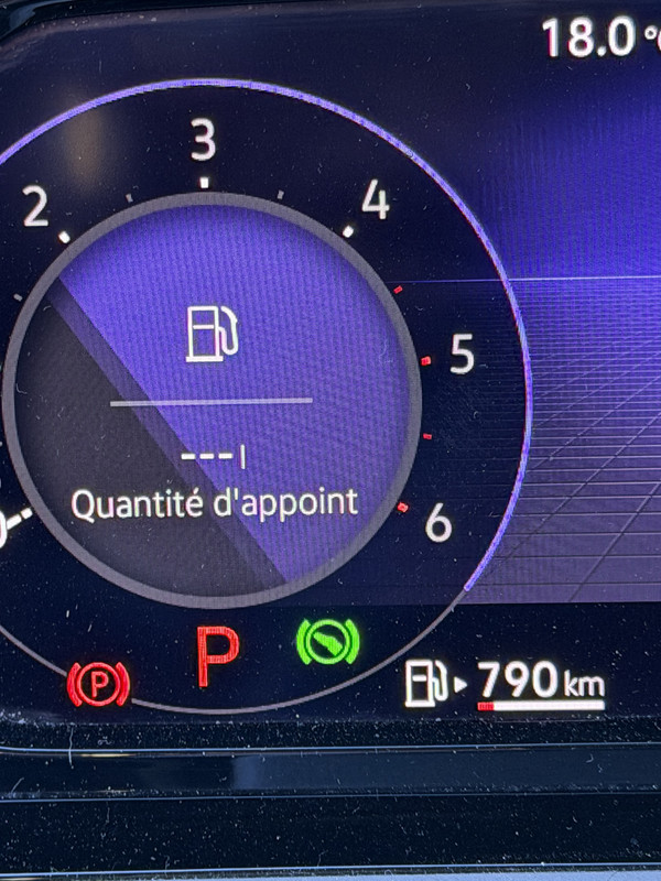

J’ai activé l’option avec obd11 pour voir la quantité manquante de carburant mais lorsque je selectionne l’option avec le volant ca m’indique rien juste des traits ! Bizarre

C’est normal, puisque le réservoir est déjà plein. La quantité d’appoint correspond au nombre de litres de carburant nécessaires pour le remplir.

Ok mais Lorsqu’il resté 530km d’autonomie ca me faisait pareil que des traits aucun chiffres! Pour ca je ne comprends pas et me demande si il ni y a pas eu un bug lors de l’activation! 🤔

De mémoire, la quantité d’appoint augmente par paliers de 5 litres à mesure que le réservoir se vide. Par ailleurs, la barre blanche située sous l’affichage de l’autonomie en kilomètres est censée diminuer. L’autonomie, quant à elle, varie en fonction de ton style de conduite.
L’activation de l’affichage de l’appoint en carburant est très simple et ne nécessite pas de déverrouiller la protection SFD :
Control unit 17 > Coding > Refuel_volume yes.
Il suffit ensuite de l’afficher sur l’ordinateur de bord, ce que tu sembles avoir déjà fait. En revanche, je ne sais plus si l’affichage de la quantité d’appoint en carburant apparaît immédiatement après la mise du contact. Il faut laisser un peu de temps au calculateur pour qu’il puisse l’estimer.

Ok je ne sais pas mais hier roulé un certain temps et toujours les traits uniquement ! Bref c’est pas grave mais je me posé la question
