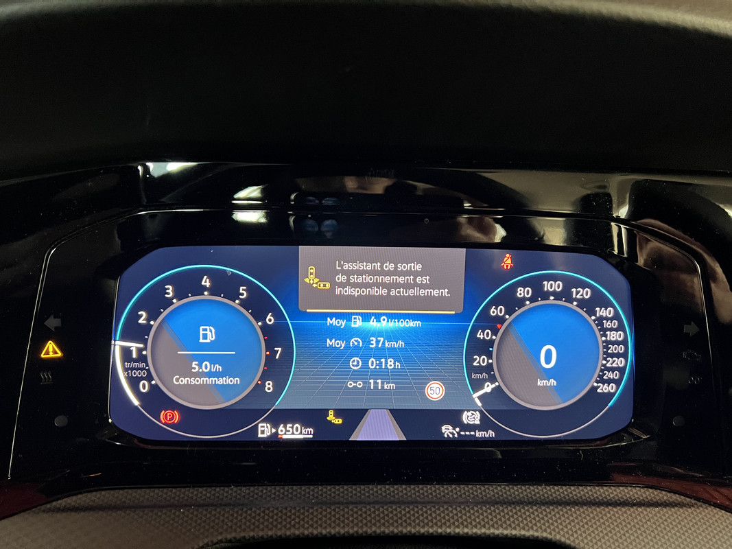

Pour ma part j’étais en 1668 , j’avais dès soucis de son qui crépitait, écran qui fige, redémarrage seul du système, plusieurs défauts qui remontaient(éclairage à contrôler, caméra à contrôler, freinage actif , chaîne de traction etc etc.)
J’ai fait faire la mise en jours début décembre, donc je suis en version 1899 et depuis plus aucun défaut n’est remonté mais depuis 2 semaines j’ai l’écran qui ce fige et redémarre dans la foulée…
Je vais attendre un peu avant de leur demander de faire quoi que ce soit…
